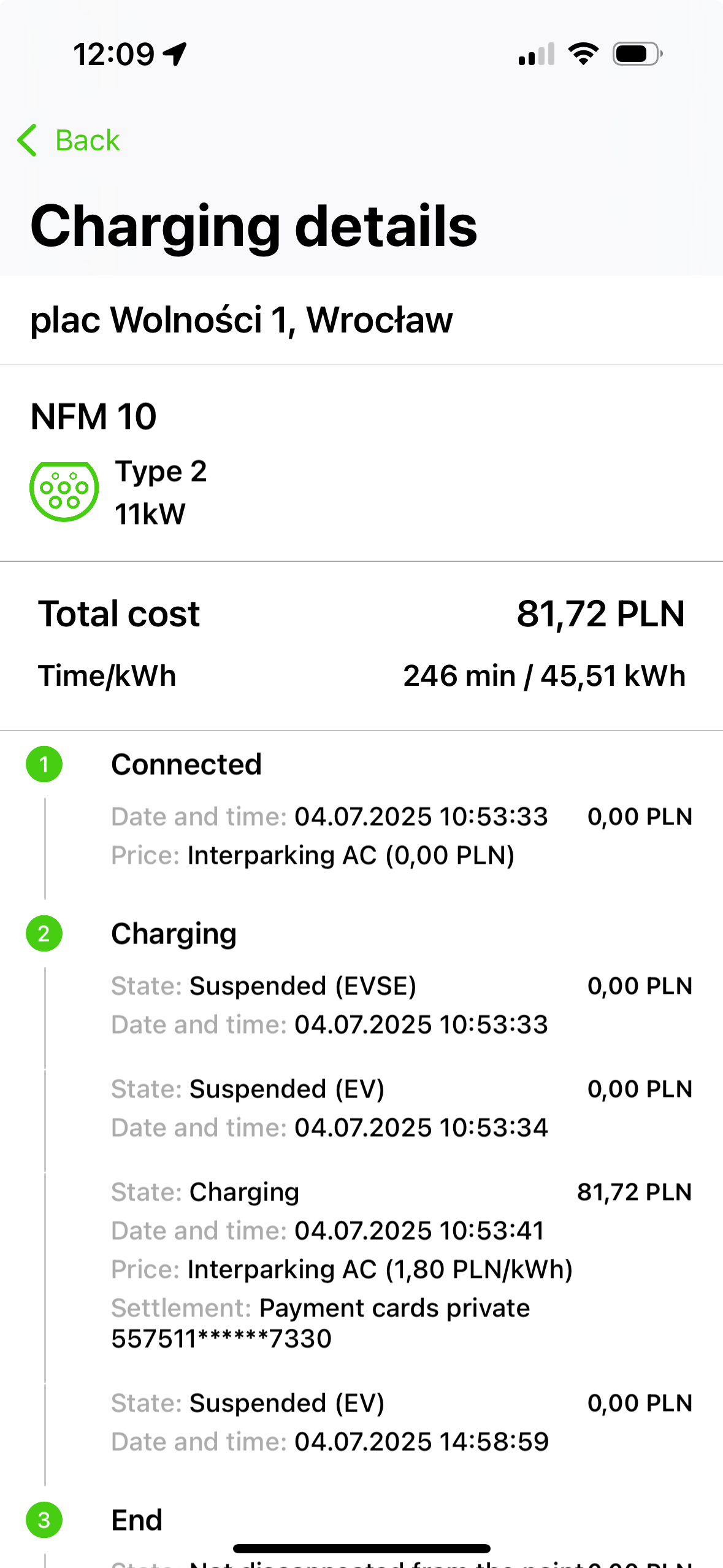

Czasami zdarzy się dłuższa trasa i wtedy głównie zauważam tytułowy problem. W aucie wbudowana jest nawigacja od Google i jej predykcje dotyczące stanu naładowania akumulatora znacząco odbiegają od tych rzeczywistych nawet +/-10% na 100 km. Uważam to za niepokojące, tym bardziej że głównie są to podróże drogami szybkiego ruchu z włączonym tempomatem na dozwolonej prędkości, czyli wg mnie w miarę łatwe do oszacowania.

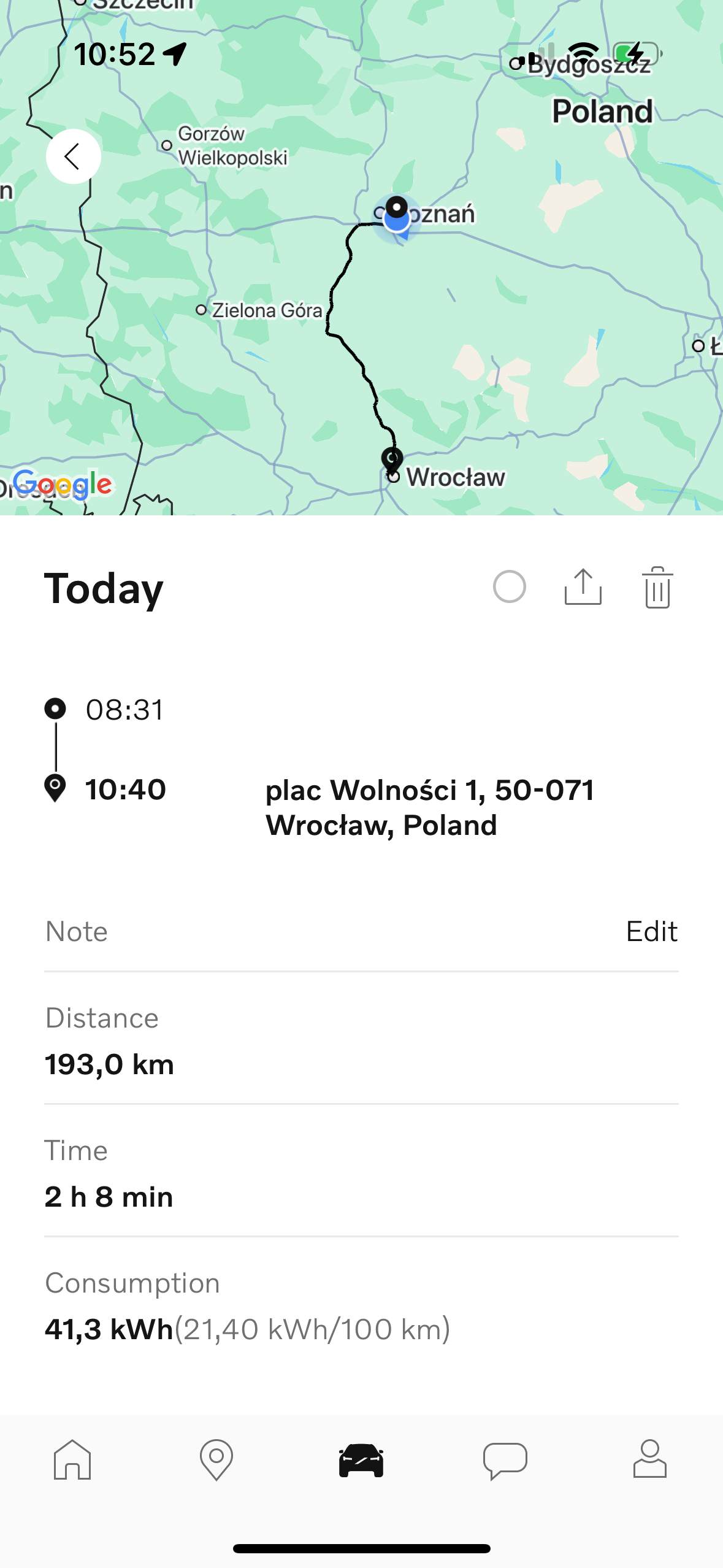

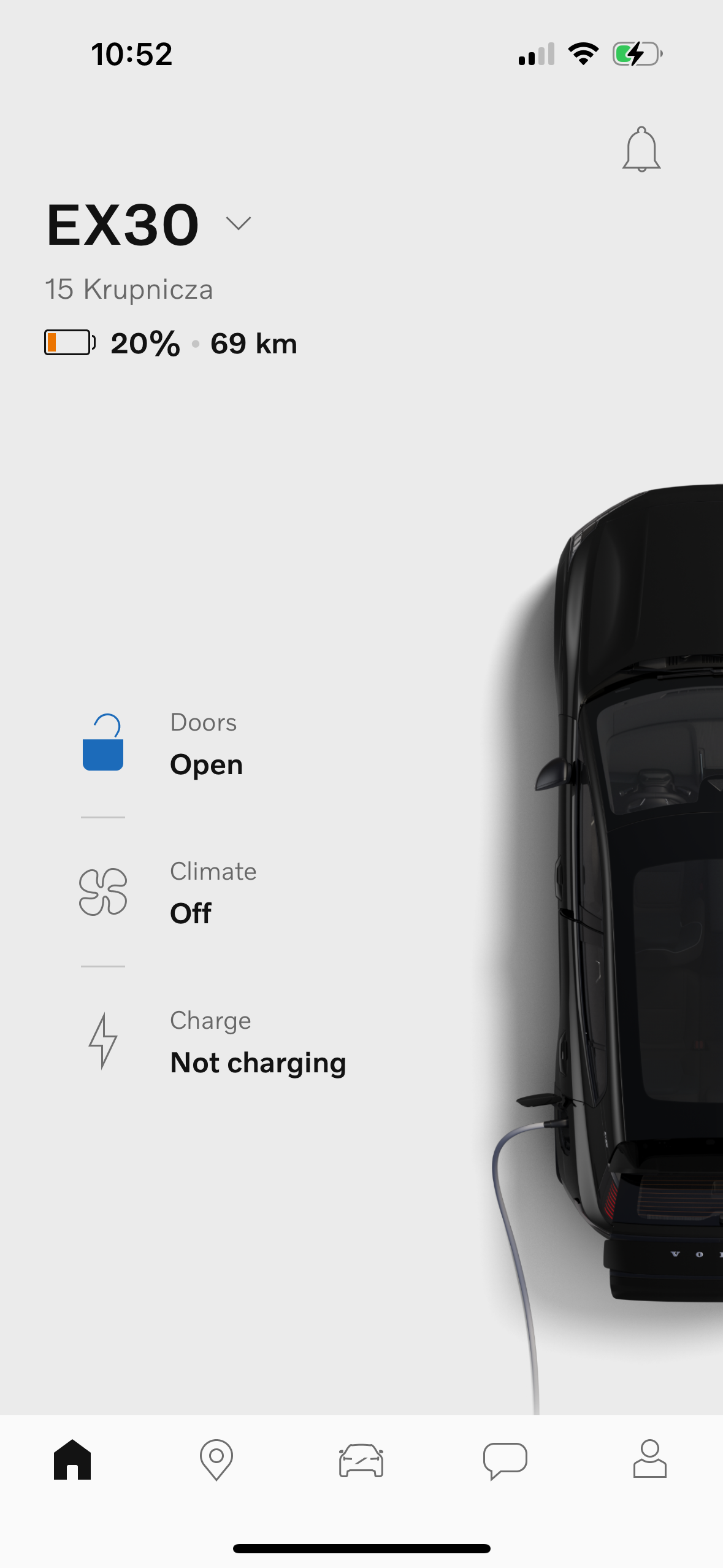

Ostatnia moja podróż dla której mam komplet danych to trasa Poznań -> Wrocław drogą S5 ok. 193km
- start z 100%
- auto oszacowało 35% u celu
- auto u celu pokazało 20% oraz zużycie 41,3 kWh

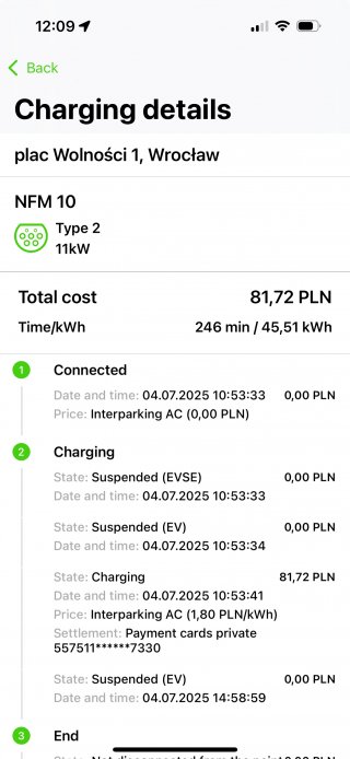

- ładowanie u celu 11kW AC do 100% - 45.51 kWh
img_6e1c59251fa9-1-jpeg.30373
Zakładając straty energii i że 100% to nigdy nie jest dokładnie 100% to zużycie wygląda mi na prawdziwe. Natomiast nie pokrywa się to z procentami.
Wg tych liczb wynikałoby, że auto posiada baterię ok 51 kWh (41.3 kWh jako 80% zużycia) gdzie producent deklaruje 64 kWh (69 kWh brutto) i to zgadzałoby się z szacunkami auta (41.3 kWh jako 65% zużycia).

Jeszcze nie zgłaszałem, chcę zebrać jak najwięcej danych, żeby nie odbić się od "jeździć i obserwować".
Pytałem innych właścicieli tego auta i auto szacuje u nich poprawnie +/- 1%
Rozumiem, że może być rozjazd z szacunkami, ale w mojej sytuacji dane z ładowarki nie potwierdzają takie ubytku z baterii.
