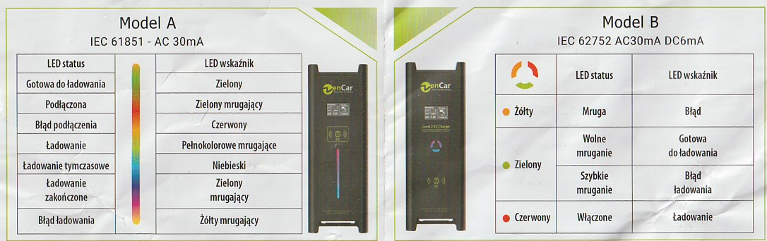

"Zazwyczaj" to jednak mają, bo tak wymaga standard IEC61851-1, na który powołują się na tabliczce znamionowej. A jak jest odwołanie do standardu i brak zabezpieczeń - dochodzić praw u sprzedawcy (w Polsce czy w Chinach - komu było płacone ? ;) ) - za sfałszowany produkt.
Jakie sprawdzałem - proszę bardzo - Nissan/Panasonic, Zencar, MIDA.
Tutaj fotki i więcej szczegółów:
