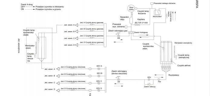

Tak być powinno ale mam bardzo silne wrażenie, że oni pominęli czujniki temperatury na wyjściu i powrocie i modulują mocą względem różnicy temperatury pomieszczenia względem docelowej. Przy czym ja z tego korzystałem głównie do grzania, a nie chłodzenia.
to_masz

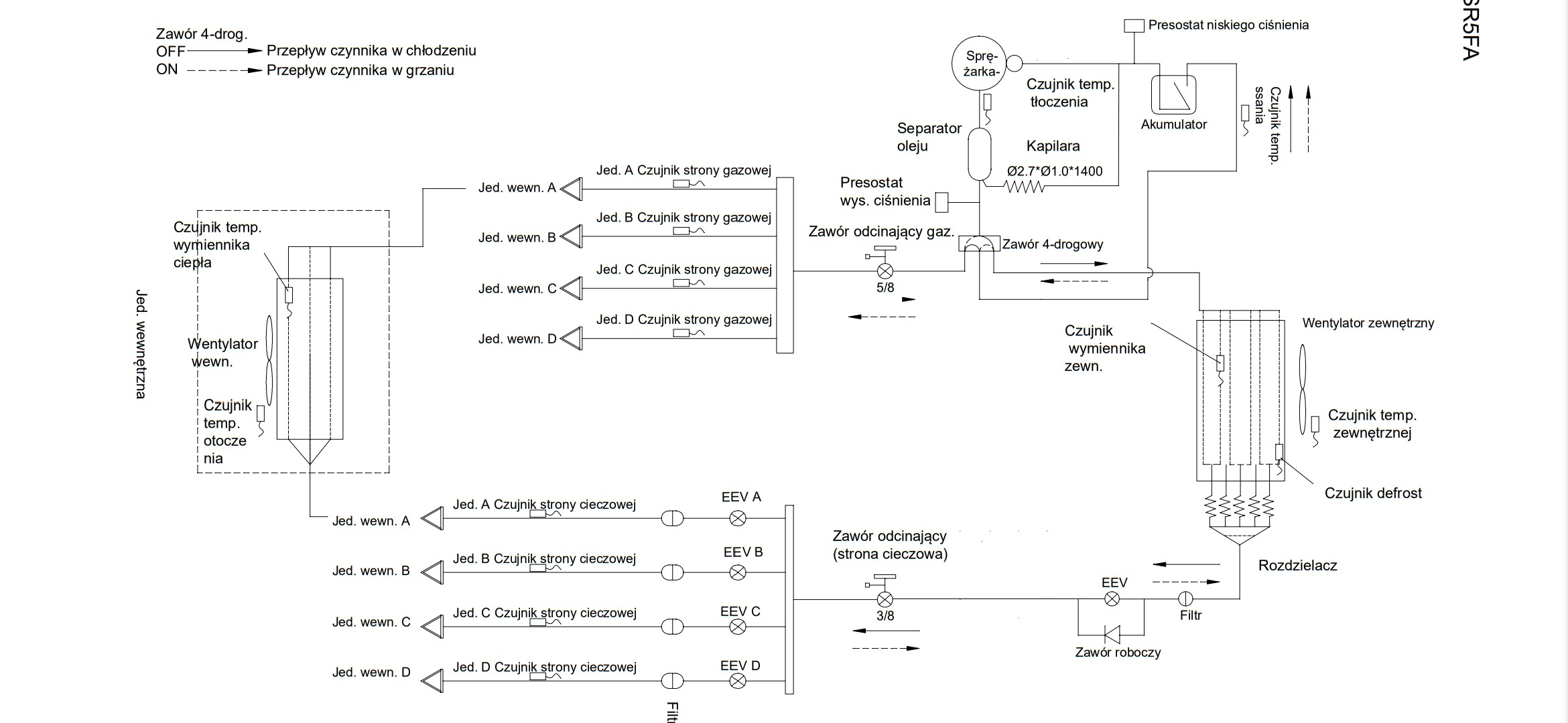

FYI, w sumie ja mam multisplit, a tam czujników jest sporo. Niektóre musiałem ręcznie dodać do raportowania z integracji.
