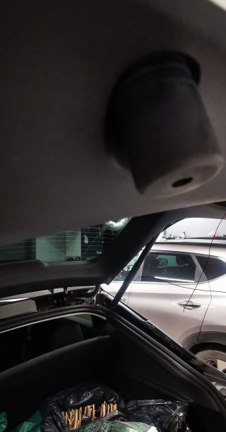

Jeżeli ktoś należy do tego małego grona osób, które słyszą dziwny dźwięk (niski ton, rezonans, wibracje itp) w swojej Tesli to coś dla Was.
Mój problem polegał na tym, że czy jechałem z niską prędkością czy wyższą, ale umówmy się, że nie więcej niż 100 (bo wtedy już dochodzą szumy powietrza i zagłuszają "ten" dźwięk, to bardzo mi on dokuczał. Oczywiście mowa o jeździe po nierównej drodze, a nie po gładziutkim asfalcie. Jakby jakieś nadciśnienie się robiło w aucie. Większości to nie przeszkadzało, bo nawet nie słyszała.
Grzebałem w necie, szukałem. Ostatecznie wygłuszyłem boczne drzwi, nadkola i tylną klapę (+trochę frunka). Było trochę lepiej, ale jednak było.
Dzisiaj natrafiłem na poniższy film. Dokładnie w punkt (napisy automatyczne wystarczające).
Pobawiłem się tymi "odbojnikami" i efekty są niezłe, a przy braku ich wyregulowania, wycie, rezonans w aucie był jeszcze większy. Także postanowiłem dorzucić jeszcze sznurek i jest naprawdę super. Niepożądany dźwięk wkrada się co jakiś czas, jak ale normalna jazda i użytkowanie to niebo a ziemia w porównaniu z tym co było :)
