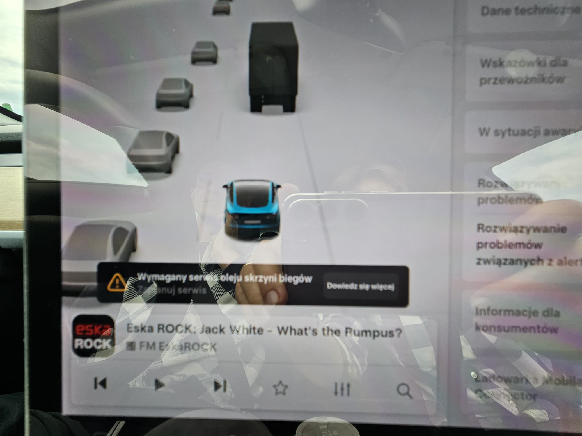

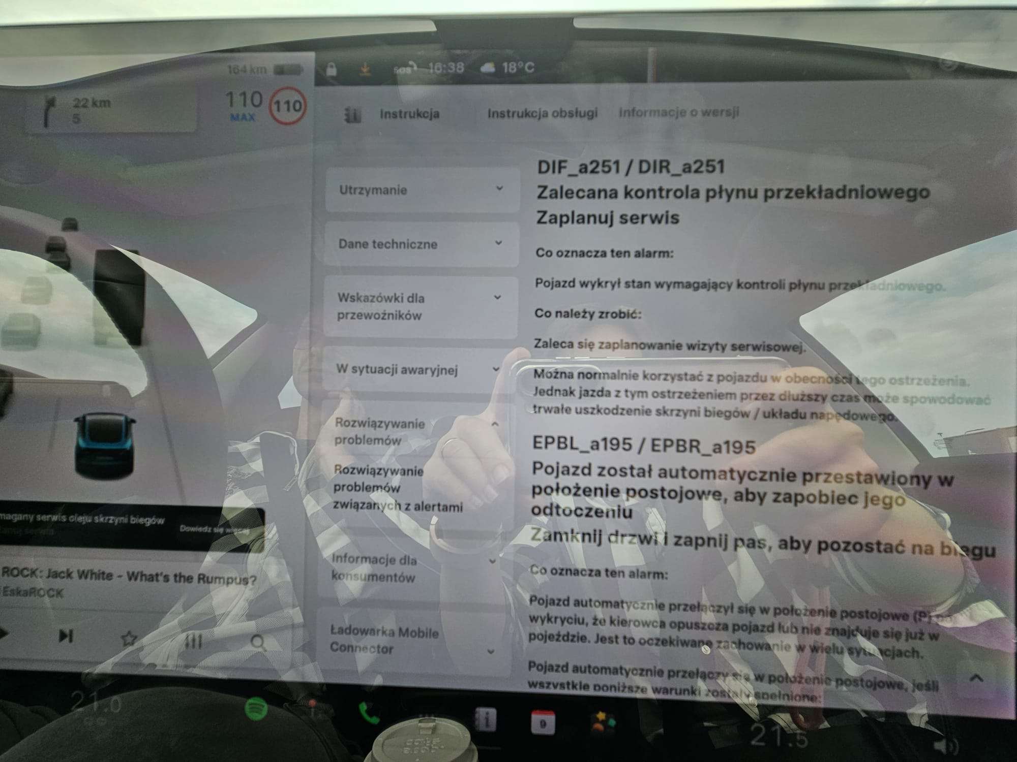

Dzisiaj zdalnie zdiagnozowano i wykonano wstępny kosztorys. Mieliście może taki problem? (faktycznie tydzień temu auto w trasie na autopilocie, bez przyczyny dwa razy zahamowało agresywnie). Chyba zdecyduję się na ten kosztorys? Mimo gwarancji na silnik, olej silnikowy co prawda płatny?! Jak uważacie?
Serwis umówiony. Będzie dużo mniejszy koszt niż pierwotny kosztorys, około 400zl. Dam znać po jak wrażenia...
