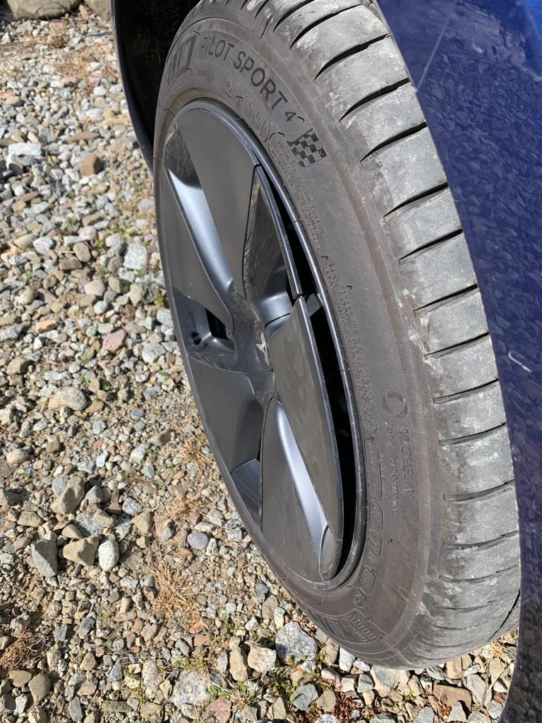

Chodzi o Teslę Model i AERO wheel hubcap - te standardowe "w zestawie" - "Koła Aero 18"
Ostatnie dni były bardzo upalne i Teslę po staniu cały dzień na słońcu zastałem z "wypadniętym" kołpakiem aero, którego za Chiny nie dało się docisnąć.
A jak dociskałem, to po 5 minutach i tak wypadał z powrotem.
Ktoś ma taką przypadłość, czy kołpak AERO do wymiany na gwarancji?

cooler
Muszą wskoczyć nie tylko na ramionach felgi, ale także w środku w otwór - musisz otwartą ręką uderzyć w środku aż usłyszysz że zaskoczyło.
