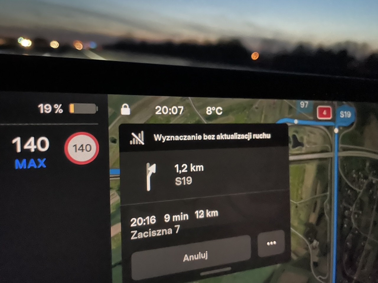

Wyznaczanie bez aktualizacji ruchu - Czy często macie taki komunikat? Co to oznacza? Przy granicy z UA coraz częściej mi się pojawia taki błąd pomimo zasięgu LTE🤷🏻‍♂️

Możliwe że jeśli jesteś przy granicy to gubi zasięg lub w ustawieniach nawigacji masz wyłączone uwzględnianie ruchu. Jak włączysz to komunikat zniknie.
Michal
Chyba dużo zależy od tego jakiej sieci masz zasięg LTE :p Twój telefon może ma, ale tesla może korzystać z innego operatora.

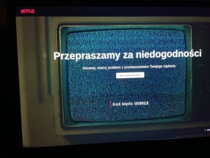

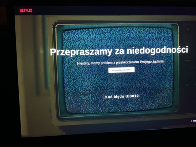

Jeżdżę od korczowej i medyki do przemyśla i Rzeszowa i nawet w Rzeszowie głupieje. Przed wyjazdem z domu zrobiłem update. Może coś powalili znowu. Ale ewidentnie z zasięgiem jest tutaj. Spotify tez słabo chodzi. Netflix to samo. Byłem i w Niemczech i w Czechach i nigdy nie miałem z rym problemu 🤔.
