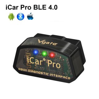

Jak można sprawdzić SOH baterii tego auta?
KrzysztofFly
Dziękuję za konkretną i wartościową odpowiedź.
Auto było sprowadzone z Niemiec, mam zdjęcia uszkodzonego przy sprowadzeniu (tylna lewa lampa, klapa bagażnika i zderzak - generalnie kosmetyka) - dla mnie akceptowalne.
Car Scanner + adapter OBD
