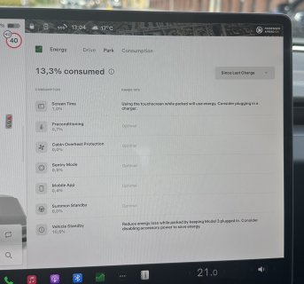

Witam, ktoś tak miał, że bez Sentry i w ogóle zużycie ma duże? Po poprzedniej aktualizacji 2025.8 lub 8.3 to się zaczęło dziać, po ostatniej 2025.14 jest nadal. W nicy zjadło mi 5% poprzednio więc się zdziwiłem, dzisiaj wstałem i kolejne 5. Auto uśpione w aplikacji rano było normalnie od kilkunastu godzin

A używasz jakiś aplikacji firm trzecich powiązanych z Twoim kontem Tesla? Udostępniałeś gdzieś hasło albo Token do swojego konta? Jakieś Tessie, Teslamate, Sexy buttons czy cokolwiek innego? Może to coś drenuje baterię?

a nie dogrzewa baterii, znany przypadek, masz s3xy? Masz włączone ochrona przed przegrzaniem kabiny a stoi w słońcu?
