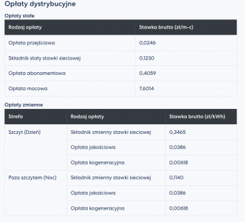

Chodzi mi o to, że nadal Enea Operator będzie mnie rozliczać po G12, a nie jakiś wynalazkach dynamicznych z kosmicznymi opłatami handlowymi?
Koszt dystrybucji dla zwykłego G12 z https://fotowoltaikaonline.pl/ceny-pradu/enea?utm_source=chatgpt.com#g12
Wydaje mi się, że tak. Te rzeczy są niezależne od siebie. Zmieniasz sprzedawcę, a operatora nie.
Dlatego to jest tak bez sensu, że między 10-12 płacisz podwyższoną opłatę dystrybucyjną gdy sieć płacze o to, żeby pobierać energię.
