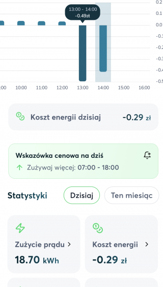

Ja przeszedłem na Pstryka. Ostatnio podladowalem Tesle w weekend za -1zl brutto (22kWh). Akurat były ceny ujemne.
Mam magazyn energii wraz z PV. Zima zakladam ze będę ladowal magazyn w dwóch godzinach w najniższej cenie. W razie czego jest miesiąc wypowiedzenia.
Na plus na pewno czytelna appka i live podgląd na zuzycie w domu i przyszły rachunek.

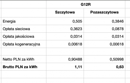

to nadal się nie równa do G12R - bo ja mam 63 gr brutto [ zweryfikowałem swoją pamięć 😉 ] ale ze wszystkimi opłatami a nie tylko prąd
ja miałem podobne stawki, podpisywałem umowę w 2021 roku na dwa czy 3 lata. Pani z energa dzwoniła jakoś 2 lata temu i proponowała umowę na 1,90zł/kwh nie podpisałem umowa wygasła i dostałem standardowe warunki czyli po 60groszt w szycie i poza szczytem opłata sieciowa 36 i 9 groszy. Mam tarywę G12W czyli tanie święta i weekendy.
Są jeszcze opłaty stałe.

no ale te są zawsze niezależnie od taryf - różnica miesięcznie wychodzi ok 10 zł więc pomijalne
Koszty stałe są różne i różnych dostawców, i zależne od odczytu (np. co miesiąc, czy co kwartał). U mnie to ponad 20 zł np. i przy miesięcznym zużyciu np. 200 kWh, to już wychodzi ponad 10 gr więcej na kWh.
ja też mam 20 zł x 2 miesiące - przy zużyciu 1200 kWh wychodzi 3,3 gr drożej ale
koszty stałe przy G12R są wyższe od G11 niecałe 10 zł miesięcznie czyli tak czy siak muszę je płacić a 20 zł przy 1200 kWh kompletnie nie czyni różnicy na korzyść G11
