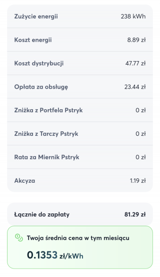

Korzystam z oferty pstryk na liczniku gdzie mam tylko podłączaną ładowarkę, pierwszy miesiąc wyszedł całkiem nieźle:
Czyli cena końcowa średnio 0,34 zł/kWh.

Oj źle chyba policzył, latem pozaszczyt jest aż do 19, szczyt wieczorny do 22, czego raczej nie uwzględnił i wziął cały rok jak dla zimy (ostatni screen).
Poza tym w G13 pozaszczyt jest w weekendy i wszystkie dni wolne od pracy, a w G12w tylko soboty i niedziele.
Na zdrowy rozum: energia jest mrożona, dystrybucja pozaszczytowa w G13 tańsza i więcej jest godzin pozaszczytowych. Jak jeszcze do tego dojdzie dyspozycyjny pobór auta w godzinach pozaszczytowych to musi być z giełdowymi dystrybucja G13 tańsza.
A może wziąłeś do porównania ceny energii niemrożone?
Możesz podać same historyczne procenty w poszczególnych strefach taryf G12w i G13, to wystarczy do porównania.

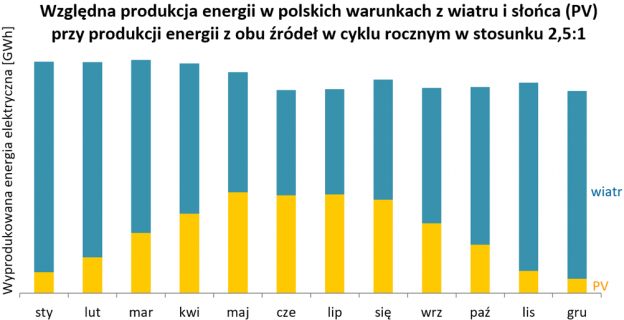

Akurat ciepło jest tanio akumulować, a jak nastawiają wiatraków, to zimą będzie więcej taniej energii na rynku.
