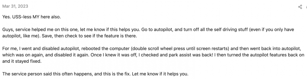

dzieki, link do manuala jest malo pomocny w tym przypadku.
Ale czytałeś to?
Bo ja widzę tam taki fragment:
Widok funkcji Asystenta parkowania na ekranie dotykowym można zamknąć ręcznie, naciskając symbol X.
Jeżeli podczas jazdy na ekranie dotykowym jest wyświetlany widok aplikacji Camera, przy prędkościach poniżej 8 km/h można przełączyć go na widok funkcji Asystent parkowania. W tym celu należy nacisnąć przycisk w górnym lewym rogu ekranu aplikacji Camera. Jest to przydatne, gdy potrzebna jest pomoc przy parkowaniu równoległym.
Może zamknąłeś i nie wiesz jak otworzyć :p Nie wiem czy to prawda co piszą, bo moje auto ma czujniki, a z resztą i tak teraz go dnie mam :p
motekoals
Nowy na Forum
czytalem, frustrujace bo nie mam takiego przycisku, mam obraz kamery i absolutnie zadnego przycisku, a po lewej caly czas symulacja 3d tego co "widzi" Tesla.. to samo co kiedy jade szybciej niz 8..
