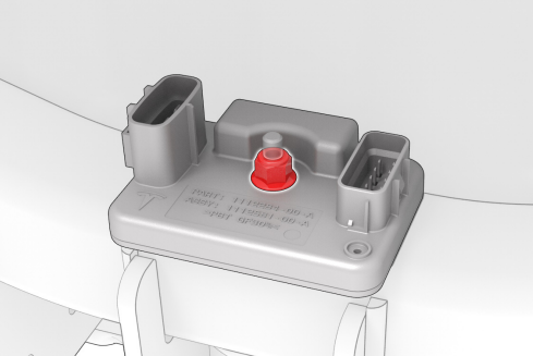

Powiedzmy, że jest dyndającą wtyczka od gniazda przyczepki ? Kwestia czy ma napięcie na stałe?. I czy zamknięcie obwodu nie spowoduje czegoś, co związane jest z podłączeniem czepki?. Czujniki, światła itp?. No i ile wytrzymają kabelki?
No z tego co widzę, to potrzebny jest controller -> to w co wpinana jest wtyczka z jednej strony z auta a z drugiej wtyk do przyczepki:
Tu dochodzi magistrala LIN. Z niej dekodowane są włączenia poszczególnych świateł. Raczej nie ma tu żadnej magii ani kodowania transmisji, więc sygnały zwykłym mikrokontrolerem da się wyciągnąć. Ale pytaliście o 12V :D A to jest na linii VBAT (X041-3). Obciążalność sądzę, że zgodna z obciążalnością całej przyczepki - czyli światła pozycyjne + oba kierunki + stop + cofanie + przeciwmgielne. Pewnie ze 30A odda.

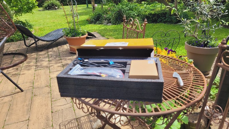

Przyszedł tylny kit
Koszt to 1570zł ok i Cło 80 zł u Kuriera.
No i bedzie zabawa, tym bardziej, że instrukcja obrazkowa i opisana tym razem "krzaczkami" Fotki wielkości znaczka pocztowego.
Ale wiadomo jest wiele filmików...
Muszę miec wenę i tego na trzeźwo sie nie da zrobić a przynajmniej trzeba być wyluzowanym. Zacznę od "dupy strony" , czyli pociągnę 12v+ do tyłu po swojemu i własnym kablem I na końcu dopiero zmienie siłowniki. Tak aby nie pozbawiać sie auta.
W jeden dzień chyba tego nie zrobie?
Spokojnie ogarniesz w dzień na tyle, żeby auto było mobilne. Siłowniki po wymianie nadal dają się zamykać ręcznie, więc nawet jeśli nie podepniesz prądu to auta się nie pozbędziesz. Mnie w leafie to zajęło jeden wieczór żeby zamontować siłowniki i zasilanie, a w drugi wieczór zamontowanie kick-sensora i poskładanie wszystkiego do kupy.

Pewnie ze 30A odda.
Z tego co widziałem układ ma żółty bezpiecznik, tz 20A.
