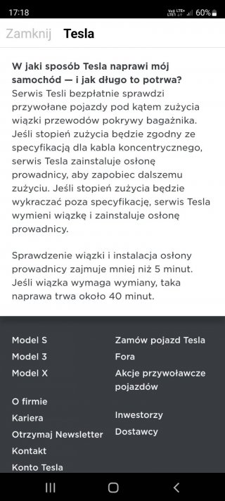

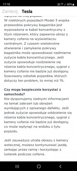

Tak swoją drogą, ile to można użyć zbytecznych słów na opisanie tak prostej sytuacji, a pisząc o „rozdzieleniu rdzenia kabla koncentrycznego” to już przeszli samych siebie 🙂
Wiedzą że u nas trzeba opisywać dokładnie, bo bez tego zrodzą się kolejne teorie.
Bronek
Cdn.

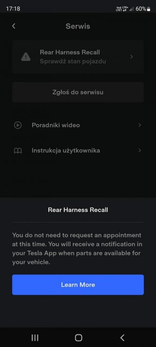

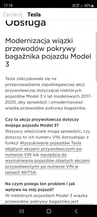

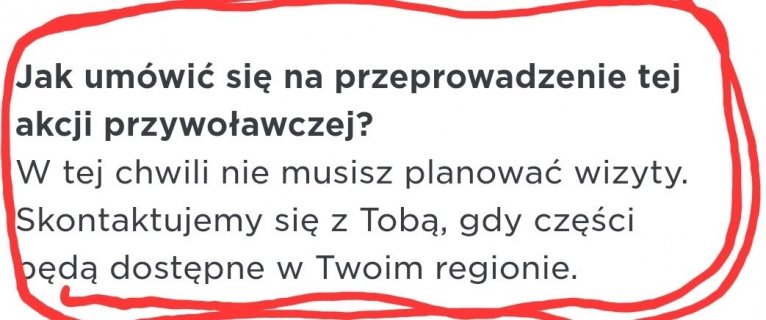

Pojawiło się w apce i bez paniki.
Napisali, że powiadomią jak będą mieli części do ewentualnej wymiany. Ja sobie to zabezpieczyłem na wszelki wypadek usztywniając to newralgiczne zagięcie
