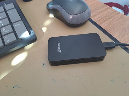

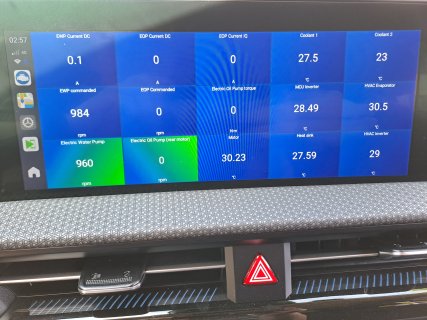

- CarLinKit i Android Auto działa bez problemu.
- CarScanner Pro uruchomiłem na interfejsie iCar Pro Wi-fi pod Access Pointem (hot spot).
- na interfejsie BT nie chciał działać albo ja nie umiem go uruchomić.

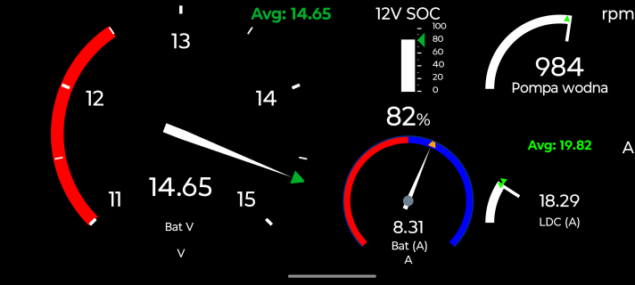

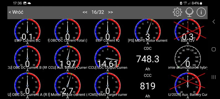

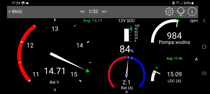

-próbuje znależć gdzie mi "prąd z LDC się rozpływa. "
- na postoju LDC daje około 15A, akumulator pobiera 2.1 A, a gdzie reszta idzie ?
- zrobiłem planszę z prawie wszystkimi wystąpieniami frazy "current" (oprócz charge / discharge).
- w tej planszy Batt 12V jest błędne to jest prąd baterii HV.
- także błędne było użycie PID-a z 2025 roku ...U/2025] Aux battery current, mam auto ale z 2024 roku.
- nie wiem co to jest [PS] MDPS motor current 3 ampery.
- Motor phase 2.7A, pompa wodna 3 ampery a gdzie reszta?

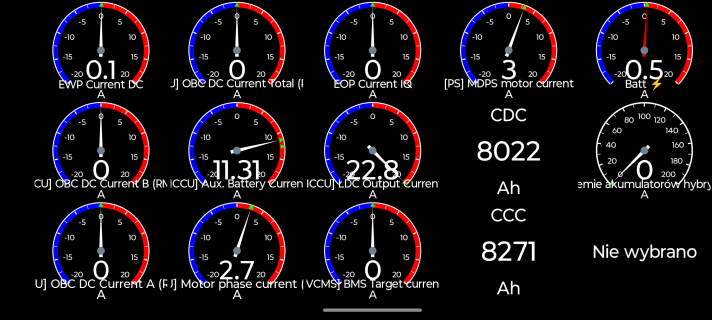

Ilość zmiennych jest zapewne tak duża że nie dojdziesz do ładu.

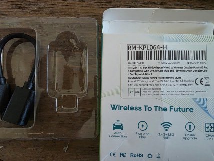

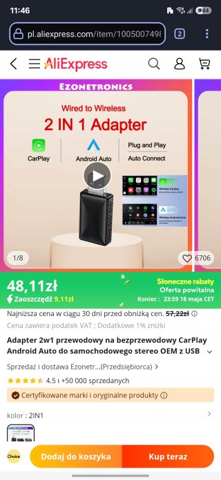

Ja kupiłem na Ali dongla za 46 zł i działa. Łączy się szybko i bez problemów.
Na Allegro chodzą po kilka stów.
