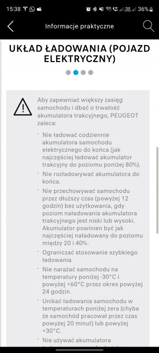

KrzysztofFly
niekoniecznie - platforma PSA ma tak duzy buffor ze widocznie projektanci stwierdzili ze jest to niepotrzebne zeby zachowac baterie w dobrym stanie
ja ze swojego doswiadczenia moge tylko potwierdzic ze od 2,5r laduje 2-4 razy tygodniowo baterie zawsze do 100% i po poczatkowym okresie pasywacji degradacja baterii stoi jak widly w gnoju
Najlepsze jest jednak to, że zalecają ładować do 80%, nie dając do tego żadnego narzędzia (ani samochód, ani aplikacja nie pozwala ustawić limitów).
Jusand
Z instrukcji obsługi e208
