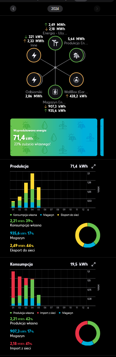

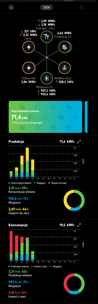

Tu screen z tego roku.
Dociekliwy sporo z tego wyciągnie informacji.
Odbiorniki - to CO, CWU, Wentylacja, Urządzenia w rack. Oczyszczalnia. Wszystko COP1.
