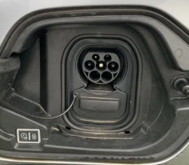

Akurat ten P208 którego ogłoszenie wstawiłeś, ma ładowarkę pokładową 1F (brakuje dwóch dolnych pinów w gnieździe)
