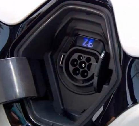

Co do ładowania 3F, to bardzo dobry pomysł aby auto miało ładowarkę pokładową 3F, jest to zdecydowanie bardziej praktyczne i mniej problemowe rozwiązanie. Ja na przykład mojego, z wbudowaną ładowarką 1F, ładowałem kiedyś w hotelu w Kołobrzegu przez cały dzień od kilkunastu procent do prawie "pełna", na hotelowych wallboksach 11kW, bo w takim wypadku maksimum które wyciągniesz to około 3,7kW, gdybym miał 3F, to wystarczyłoby mi niecałe 4 godziny. Tak więc jeśli będziesz szukał 3F, to zwracaj uwagę na gniazdo, przy 3F górne gniazdo musi mieć wszystkie piny.

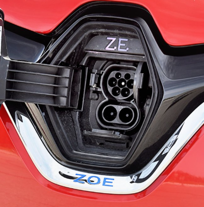

Jeśli będzie pod spodem dolne gniazdo (to dwu pinowe) to znaczy, że auto ma CCS w przypadku ZOE (wszystkie Stellantisy mają CCS)
vwir
W przypadku Zoe dałeś zdjęcie wersji starszej i nowszej. Tylko nowsza miewa CCS. Przy czym zawsze ta dolna część wtyczki jest widoczna, ale w wersji bez CCS ten plastik jest na stałe, nie otwierany. Tak jak pisałem na poprzedniej stronie.
KrzysztofFly
Wiem, na szybko jednak nie znalazłem w necie takiego. A moją intencją było aby wiedział na co ma zwracać uwagę, bo handlarze wmówią wszystko.
