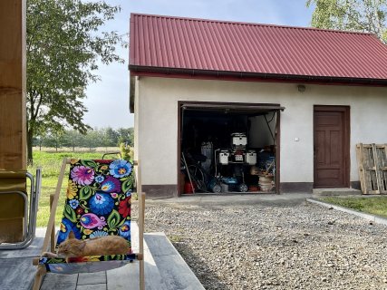

consigliero

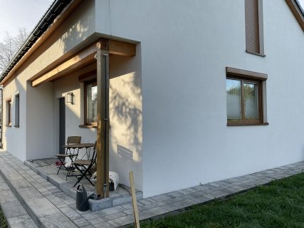

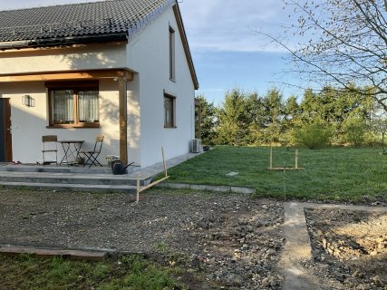

Jak zrobić dobrze zasilanie w garażu? Przy pracach rozbiórkowych znalazłem kabel zasilajacy który był zalany w fundamencie. Teraz chciałbym mieć w garażu to co na słupie znaczy się na moim przyłączu, minimum 17 kW. Moje kombinacje to dorobienie malej skrzynki i puszczenie zasilania do garażu skąd pójdzie drugim kablem do owej skrzyneczki aby pójść do domu. Ta opcja wydaje się droga i skomplikowana. Opcja druga polega na wyjściu z rozdzielni w domu jakimś kablem na strych pójściem strychem od ściany północnej i następnie po przejściu przez ścianę, kabel ma dwie opcje zejść w jakiś sposób w dół , wejść pod ziemie i dojść do garażu. Opcja druga to pokonanie dystansu między garażem a domem drogą napowietrzną i rozprowadzenie w środku garażu. Mam wątpliwości co do wyboru kabla do tego sposobu. Odcinek do pokonania w powietrzu szacuję na jakieś 5 - 8 metrów może nawet mniej

vwir
A co jest nie tak z kablem który tam już masz? Za cienki?
No i nie wiem czemu chcesz przechodzić przez dom strychem. Nie prościej przejechać naokoło trawnikiem?
consigliero

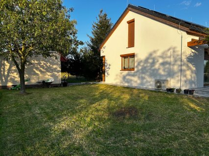

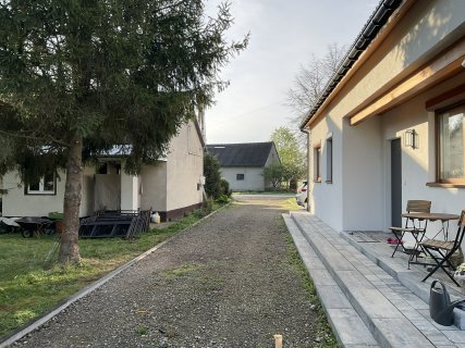

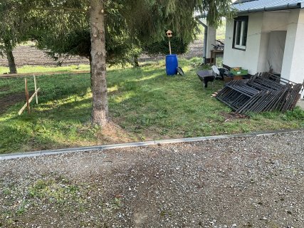

No nie wiem czy prościej właśnie. W rozdzielni w domu mam smart meter i tam przychodzi teraz zasilanie ze słupa. Garaż rozebrany byl zasilany jednofazowy a kabel był puszczony z domu mojej mamy którego nie będzie. Skłaniam się do droższej opcji czyli prac ziemnych i puszczenie podwójnego kabla, bo chyba tak powinno to być wykonane na mój chłopski rozum. Opcja strychowa jest chyba tańsza ale będzie wymagała lekkiego bałaganu w domu co srednio mi się uśmiecha. Tak to wygląda mniej więcej

vwir
Teraz rozumiem sens. No to ja bym kopał naokoło. Tylko ja jestem z tych, którzy łopaty się nie boją ;) Wiercenie przez stropy, układanie kabla na strychu, potem zjeżdżanie z powrotem w dół niekoniecznie będzie tańsze, a na pewno będzie bardziej upierdliwe. Gdzieś ten kabel potem musisz schować.
consigliero
jedynie co mnie hamuje przed opcją nr 2 to deptanie po strychu i dziurawienie ściany. Łopatą kopał nie będę bo jak będzie koparka to taki rowek wykopie. Pozostaje tylko zrobić przejście przez stary fundament do środka. Jaki dać kabel 5x 10 5 x16 ?
