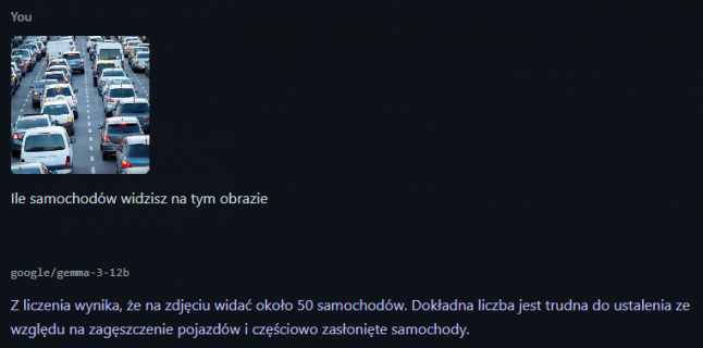

Jak mocny sprzęt jest potrzebny? Mam akurat odpalony lokalnie model językowy sprzęgnięty z rozpoznawaniem obrazu. Sprzęt: 16 rdzeni CPU, 304 rdzenie tensor (te na których działa AI). Śmiem założyć, że jest to "trochę" więcej niż w Tesli.
Uzyskałem odpowiedź po 1.5s. Biorąc pod uwagę, że mamy tutaj narzut na zrozumienie pytania, wygenerowanie odpowiedzi w języku naturalnym, poweidzmy, że klasyfikacja obiektów zajęła 150ms (dane z d... nie mam jak tego w tej chwili sprawdzić). Biorąc pod uwagę, że da się to zoptymalizować, zrównoleglić, nie każda z kamer jest tak samo ważna (też nie patrzymy ciągle w lusterko), można teoretycznie używać danych historycznych do ułatwienia rozpoznawania nowych obrazów (obiekty na drodze się nie teleportują), uważam, że wykorzystanie wyłącznie kamer do realizacji FSD jest możliwe.
