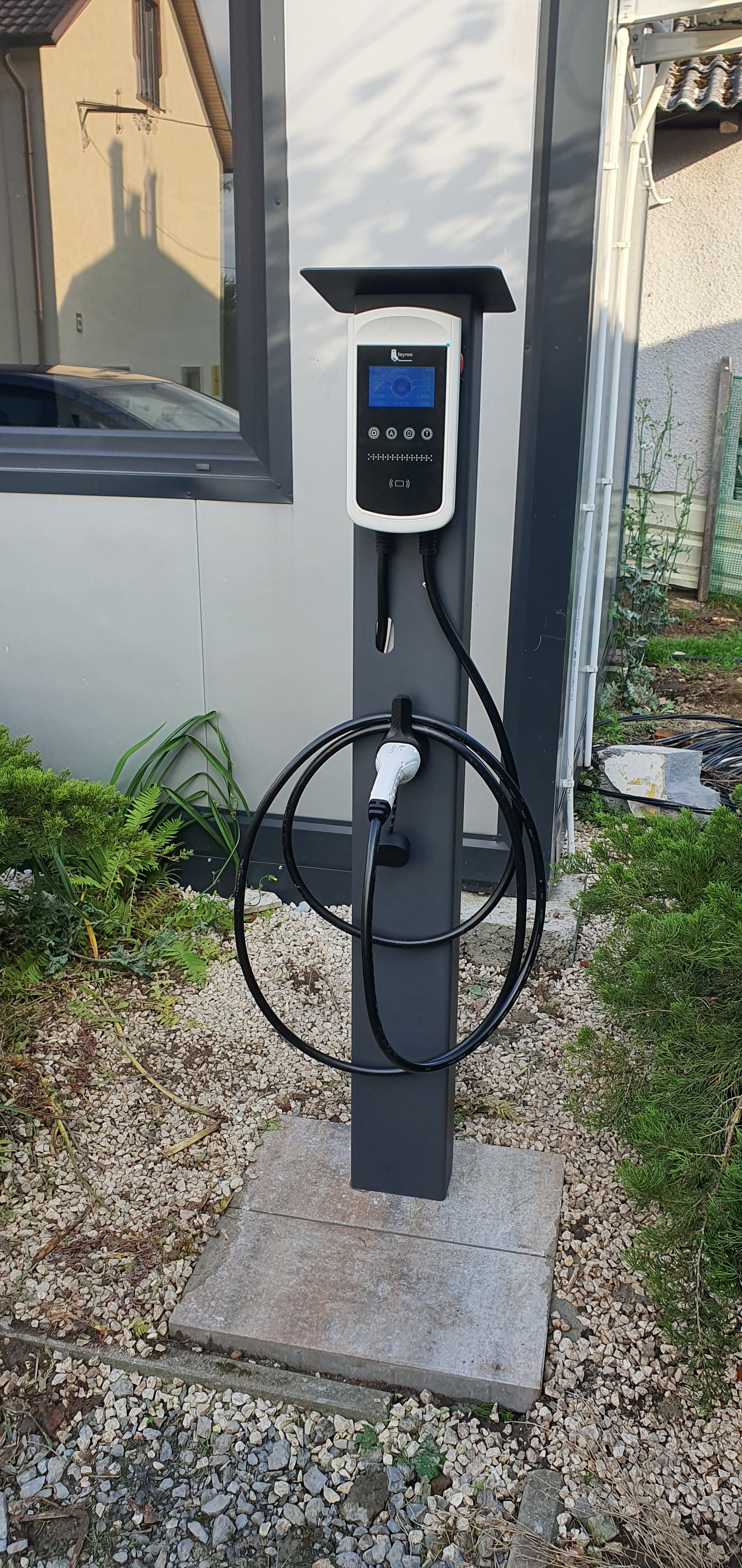

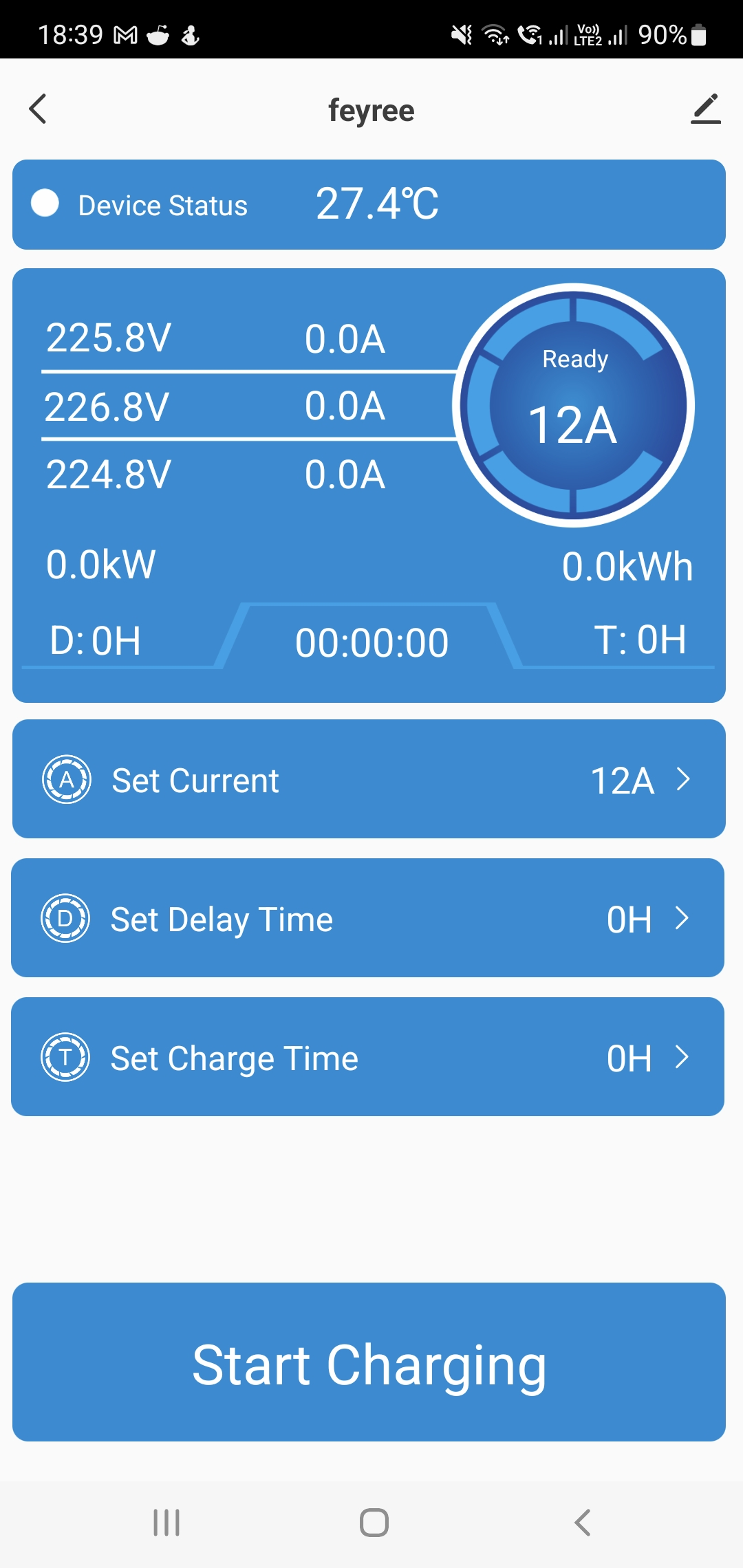

Chcesz wydać 2000zl. Masz poniżej wallboxa który u mnie fajnie śmiga, ma regulacje mocy, WiFi, opóźnienie zalaczania, RFiD itp. Za kwotę 2000zl kupujesz sobie dwa, do obu lokalizacji. Albo też z tej samej firmy jest w formie cegły i możesz wozić ze sobą - ale tak jak wspomnieli wyżej wydaje mi się to mało praktyczne. Ewentualnie inna opcja: w jednym miejscu zainstalować wallboxa, w drugim mieć wpiętą "prawie na stałe" tego typu cegle i w razie wu ją tylko zabierać ze sobą.
Wrzucam też screen z apki - tuya smart. Wszystko masz dostępne z poziomu telefonu, plus ewentualnie jakbyś potrzebowal to jest też integracja do HA.
Wallbox:
Cegła
https://a.aliexpress.com/_EvMFq sN
