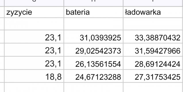

Tak u mnie wychodzi(kWh/100km). Z energii z sieci do baterii trafia 90-95%. Straty na przewodach i zamiany AC/DC są niskie, więcej się traci na tym co auto zużywa w czasie ładowania, pompki, konwerter DC/DC, komputer ITP
Ja garażuje pod chmurką dlatego duże zużycie na postoju
