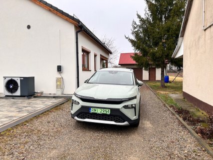

Jest na zewnątrz ale podobno jest odporny. Poprzednio zwalałem na fakt że jest mu za gorąco ale wczoraj nie było słońca, raczej chłodno IMG_6624.jpeg

Zaglądnij do środka, tam kabel zasilający wchodzi od góry, czy czasem się wilgoć nie dostała.
Białą maskownicę trzeba ściągnąć (jest na zatrzaskach), a następnie odkręca się szklany panel (chyba z 12 śrubek). Przed rozpoczęciem pracy oczywiście wyłączyć napięcie.
