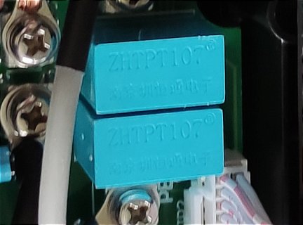

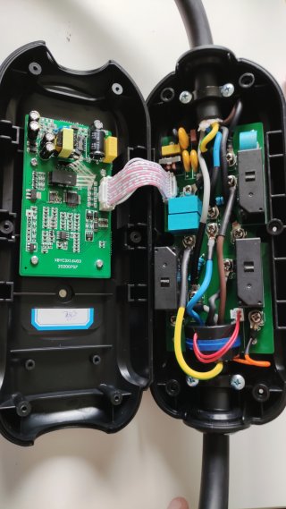

Zerknij na zdjęcia, które wrzucił @Alex. Na oko tam jest elektroniki w częściach wartych 200 zł. 6x marża. A mówimy o najtańszej ładowarce na rynku. A są też takie za 5000 czy 6000 zł (Juice Booster).
Zobaczcie sobie tego wallboxa - 22kW z różnicówką typu B (która sama w sobie kosztuje ok. 600-700 zł). A konkurencja? Drugie tyle i zwykle bez takiego zabezpieczenia.
Chciałbym wiedzieć czy te koszty są czymkolwiek uzasadnione, czy to produkt z typowym podatkiem od nowości. Stać na elektryka, to i stać na ładowarkę :giggle:

Jasno niebieskie wyciągnąłem za zdjęcia.
Niestety złożyłem już ładowarkę. Czarne są bistabilne z 3 pozycjami.

Porównywanie tego produktu do Wallboxa jest nieuprawnione, również pod względem wbudowanych zabezpieczeń, wyglądu, obudowy (IP65 vs IP55), mocy czy wyświetlacza i kontroli via RFID. Co ma wpływ na cenę.

Zakładam zatem, że kontroler zastosowany w takim modelu EVSE nie tylko obsługuje pełny monitoring procesu ładowania, ale również wyświetlacz i ograniczanie prądu ładowania. Stąd też dość ubogi zestaw komponentów widoczny na płytce. Miniaturyzacja nie jest w tym wypadku prawdopodobnie okrojeniem funkcji, a uproszczeniem układu pracy urządzenia.
