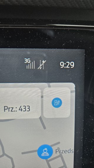

Nie macie dziś przypadkiem problemu połączenia z siecią? Mi dziś cały dzień wyświetla jedynie 3G, nawet łapało Edge, ale w sieci się nie zalogował....

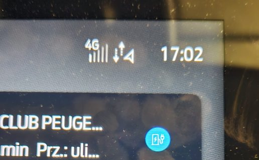

EDIT:
dla potomności, i dla tych, którym się to zdarzy... zwiesił się modem LTE...
na wzór spostrzeżeń z niemieckiego forum ID.4, pomogło wyciągnięcie na parę minut, bezpiecznika nr 19 ze skrzynki wewnątrz pojazdu...
