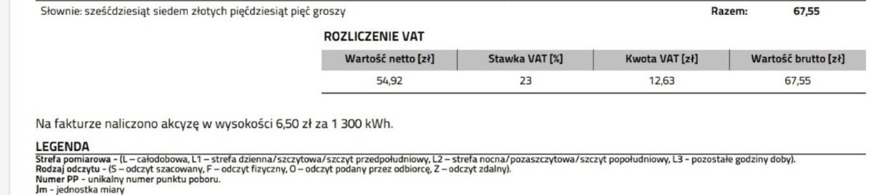

Patrząc na estymacje zużycia 12 miesięcznego (tego tu chyba na skanach nie widać ) ponad 4200kwh to 1/3 tego co było bez fotowoltaiki
Jest tam na końcu takie zdanie, ze naliczono akcyzę 6,50 za 1300 kwh? Skąd te 1300?
tokwi
Ta akcyza naliczana od energii pobranej z sieci: (32+16+230+1022) = 1300
I nie jest ważne, że ciągniesz ze swojego/swoich magazynów L1+L2, czyli to co sam wcześniej wyprodukowałeś.
Obecnie tylko bieżąca autokonsumpcja przez prosumenta nie podlega akcyzie.
Ludzie na ogół tego nie rozumieja, że produkując energię jeszcze odprowadzamy akcyzę.
Wygląda, że w naszym kraju lobby bimbrowników jest mocniejsze, bo ci mogą bez akcyzy produkować do butelek i nie muszą od razu zużywać.

Dzięki za jasne wytłumaczenie.
Powinni mi zapła
Ciekawe czy oni płacą akcyzę za te moje 20%
A może kable się zużywają od przepływu ale tylko w jedną stronę, prąd je ściera. :)
