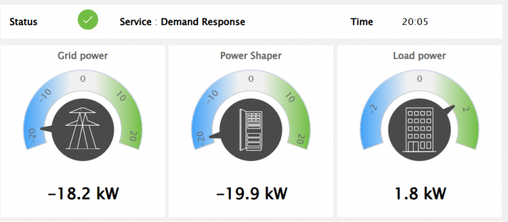

View attachment 26976View attachment 26977
Pierwszy magazyn - 20kW mocy z możliwością modułowej rozbudowy do 50 i 80 kWh użytecznej pojemności - baterie NMC -
Zabezpiecza mi pracę wyspową w razie braku sieci
Drugi na VICTRONACH - 30kW i 90 kWh użytecznej pojemności - po świętach wjeżdża następne 120 kWh (miejsce jeszcze zostanie na jakieś 150 - 200Kwh)
Tak - odrazu przechodziłem też na rozliczenie godzinowe
Moje dzienne zużycie to około 100kWh zimą i prawie 200 latem
