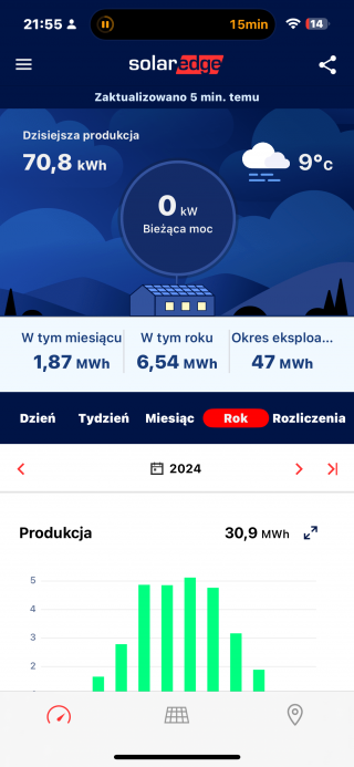

UseYbrain
adamusek
@UseYbrain O pięknie spora instalacja pewnie koło 35-38kwp ?
u mnie w tamtym roku też ponad 10MWh, w tym będzie pewnie wiecęj bo po rozbudowie
