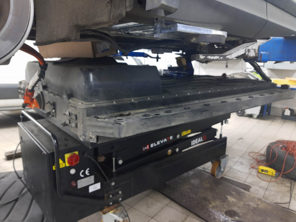

Wczoraj auto wylądowało na lawecie. Podjechałem pod market, ale już nie odjechałem. Przy próbie uruchomienia auta wyskoczył komunikat "zatrzymaj się bezpiecznie" i czerwone kontrolki napędu i baterii. Auto zaliczyło upgrade softu, potem wymianę sterownika stycznika (myślałem, że stycznik, ale tylko sterownik wymieniono). Tydzień temu na autostradzie wyskoczył błąd "wysokiego napięcia", ale serwis skasował i stwierdził konieczność wymiany stycznika, ale auto odzyskałem.
Nie wiem ile potrwa ściągnięcie stycznika. Sterownik szedł chyba 3 miesiące. W ramach assistance dostałem auto (spalinowe) na max. 4 dni. Gdy pytałem o przedłużenie, gdyby naprawa się nie skończyła w tym czasie, odesłano mnie do ubezpieczyciela ... ale nie potrafili powiedzieć o jakiego ubezpieczyciela chodzi.

hitchhiker
No to i mnie problem dotknął. Jesienią 22 pojawiło się ostrzeżenie o zredukowanej mocy i usterce akumulatora HV. Wizyta w serwisie zakończyła się skasowaniem usterki i spokojem na kilka miesięcy. Usterka powtórzyła się tydzień temu i po krótkiej wizycie w ASO został zamówiony stycznik. Czas oczekiwania: tydzień. Z ASO wypuścili, więc korzystam z samochodu normalnie, pomijając oczywiście kwestię ograniczonej mocy. Wymiana stycznika ma trwać 1 dzień. Dodam tylko, że usterka nie miała żadnego związku z ładowaniem DC. Związana była wyłącznie ze powtarzającymi się dynamicznymi przyspieszeniami i równie dynamicznym odpuszczaniu "gazu".
