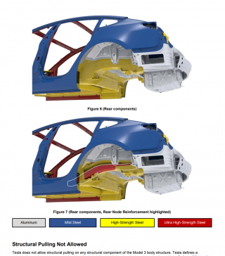

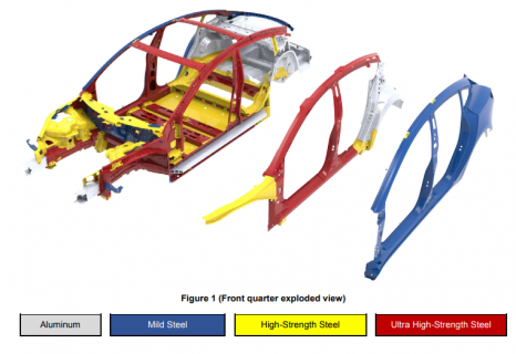

Gdzieś na patofacebooku natknąłem się na stwierdzenie że "Tesla jest zrobiona z aluminium debilu ona nie może zgnić!"
Nie wydawało mi się, ale co ja się tam mogę znać na pojazdach bogów, więc pokopałem trochę i prawda jest dużo bardziej ciekawa. Struktura Tesli (a przynajmniej model 3) jest zbudowana "kanapkowo" ze stalowych elementów o różnych wytrzymałościach, a także bloków aluminiowych (zwłaszcza tył). Lepiej przedstawiają to grafiki:
Taki mix różnych stopów i aluminium pozwala na lekkość, sztywność, a zarazem rozsądne koszy produkcji.
Niestety, stal to stal, i w końcu każde zabezpieczenie kiedyś się podda. Więc mimo, że 70% spodu Tesli to płaska płyta baterii, to raz na jakiś czas warto zajrzeć tu i tam, zwłaszcza wnęki kół i okolice. Nie dotyczy oczywiście osób kupujących nowe auto i pozbywające się "starego" co 2-3 lata ;)

Model S i X jest z amelinium.
w Y i 3 jest stal, ale drzwi byly ameliniowe i maska a reszta tak jak pokazujesz.

raczej nie amelinium, przecież by nie pomalowali :ROFLMAO:
