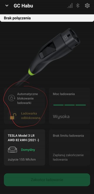

Oliviakrk
Wydaje mi się że jest to do ustawienia w aplikacji GC -> Opcje zaawansowane i bezpieczeństwo.
Ja to ustawiłam, bo ładuje się w pracy w garażu publicznym. U mnie nie da się odpiąć ładowarki dopóki w tesli nie odblokuje portu. Nawet po zakończeniu ładowania.
