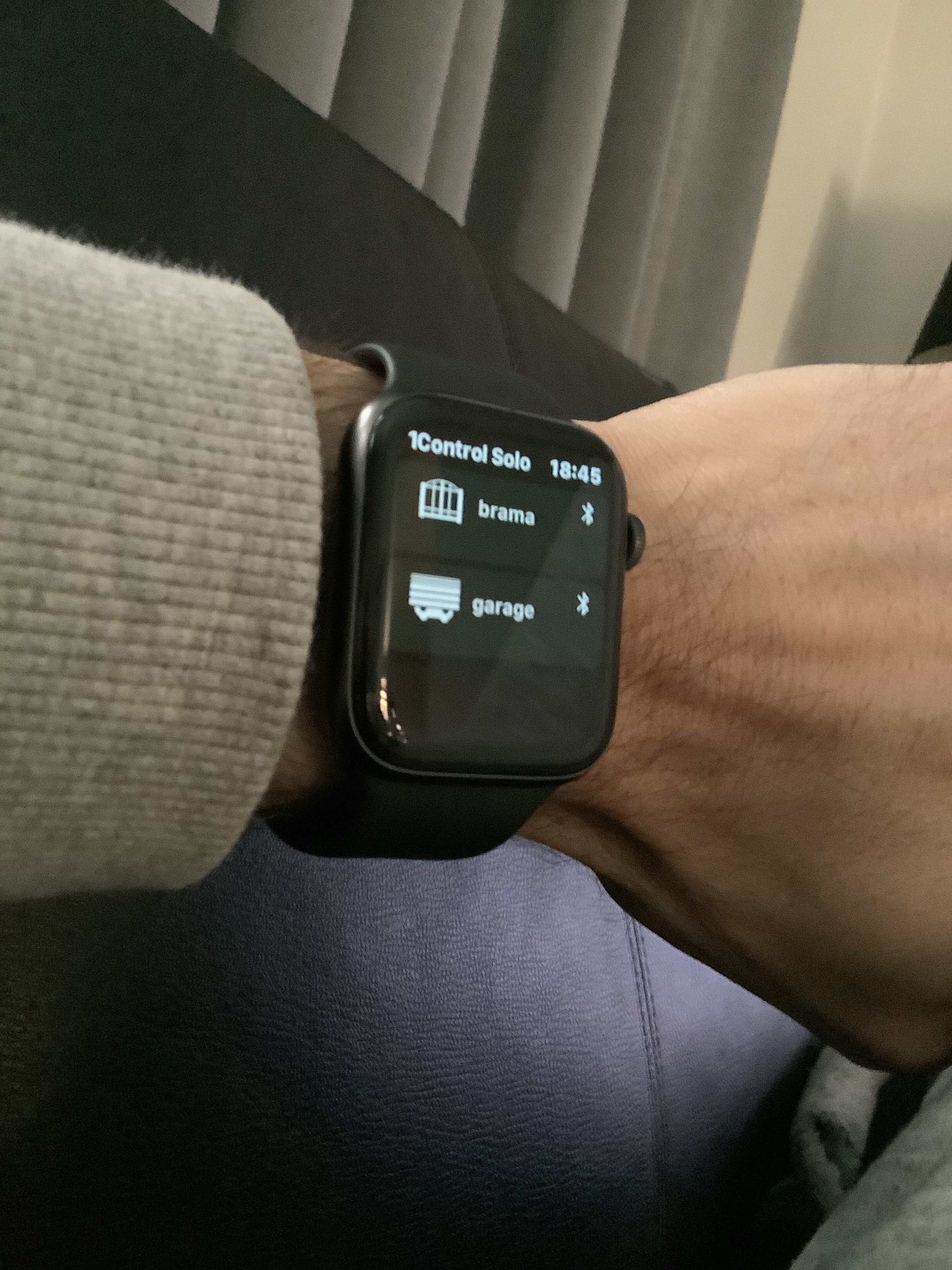

Wiem ze stojąc w zasiegu BT moge homelinka aktywować zegarkiem
A do tego tez Google Home i tez gadając " otworz garaż" i podajac pin . Takze te inne patenty mają więcej możliwości niz te homelink .Bo nawet stosując program do makr Macrodroid np , można tez otwierac itp z geolokalizacji, lub jakiegos innego wyzwalacza jak np pozycja telefonu w danym miejscu itp itd ...

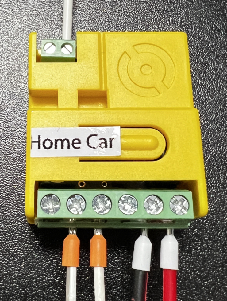

Zainstalowałem u siebie, podłączyłem pod wyłącznik klawiszowy. Na razie wygląda to tak, że w momencie jak wsiadam do auta to wyświetla mi duży przycisk do aktywacji bramy. Po przyjeździe automatycznie aktywuje się otwieranie bramy jak jestem w odległości 12 metrów. Czy można z tego jeszcze coś wyciągnąć? W sensie czy np mogę mieć automatyczne otwieranie bramy w momencie wbicia biegu
mam brame Hormann (garaz) i potem druga wjazdowa na posesje Sommer. Czy mozesz napisac jak sobie z tym poradzic zeby te dwie byly podobnie otwierane jak u ciebie przy wyjezdzie jak wsiadam do samochodu? no i na powrocie otwieranie jak bede w promieniu 200m?

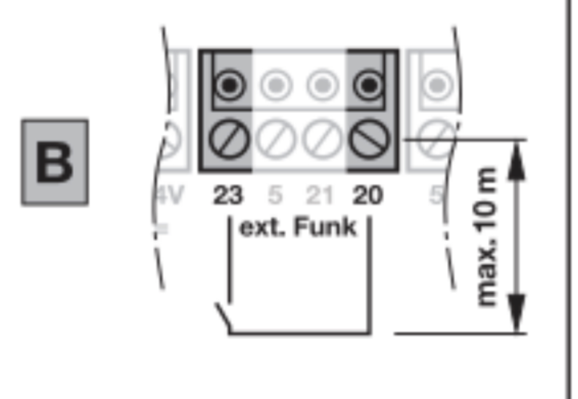

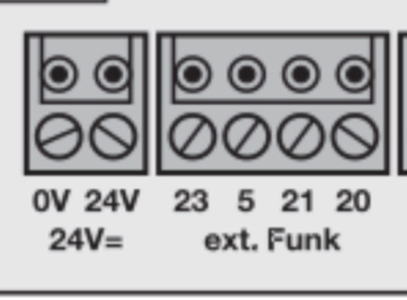

Hormann jest prosty, ja man bramę lineamatic. Najlepiej sprawdzić w instrukcji. Na płytce bramy masz wyprowadzenie 24v:
i zaciski do włącznika klawiszowego:
