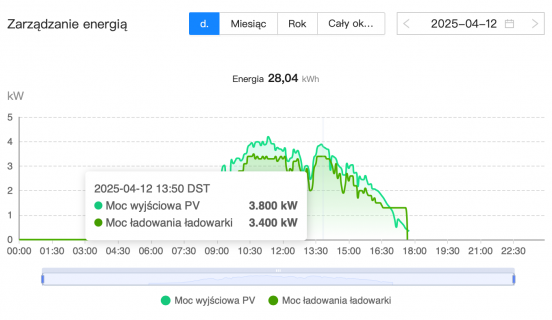

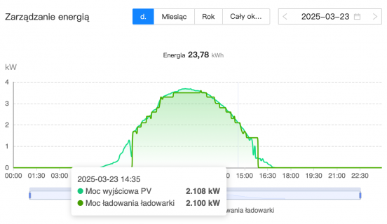

Ja mam dwa auta Renault ZOE i Tesla Model 3 ale mam też licznik. Ładowanie z pełną mocą 11kW idzie bez problemu w obu. W Tesli ładowanie z PV też startuje bez zarzutu i praktycznie tyle ile jest mocy z PV wtłacza do auta. Natomiast Zoe po pierwsze jak podłączę i uruchomię ładowanie przed zadaną mocą z PV (1,4 kW na start) załącza się za każdym razem, tak w momencie np. kiedy PV ma moc 3kW i podłączam auto czasami muszę kilka razy uruchamiamiqć i przerywać proces ładowania. To ładowanie z PV chyba tylko odbywa się jednofazowo. Dwa zrzuty: ten pierwszy to Zoe 400W mniej i drugi to Tesla.
