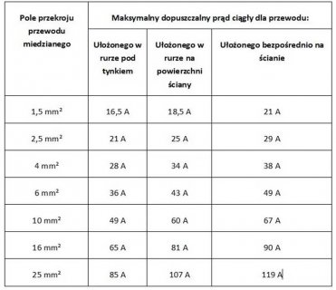

To trzymajmy się faktów i zaleceń.
to jest mocno zależne od producenta kabla.
Ale nawet z tego co dałeś wychodzi że 2,5mm to na styk, 4mm optymalnie a 6mm że sporym zapasem.
jest inaczej?

2,5mm
jest inaczej?
Nic nie dałem, dal to elektryk który robił instalację. A widzę że tworzysz nowe Normy, zobacz sobie normy obciążalności prądowej wg VIN VDE 0298. I kończymy temat, bo to bez sensu.
normy to jedno, jakość kabli które spełniają te normy to drugie i zalecenia producentów kabli i urządzeń to trzecie.
Nie chcę się spierać na normy, po prostu z doświadczenia wiem co się dzieje z przeciążonymi przewodami.
Dlatego uważam że polecanie 2,5mm do urządzenia 11 kW które działa kilka godzin to trochę przegięcie.
