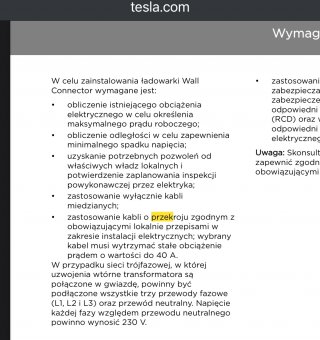

"kabel musi wytrzymać stałe obciążenie prądem do 40A"Swoja droga taki zapis jest w instrukcji teslowego WC
Za chwilę będzie riposta, że ma 100% rację.Pare osob zapomina ze teslowy WC jest 22kW
To ze aktualnie produkowane tesle tyle nie pociagna to inna bajka.

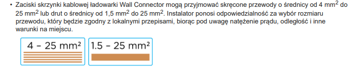

Instalator uwzględni jeszcze jeden parametr, długość tego kabla a co za tym idzie opór 😉"kabel musi wytrzymać stałe obciążenie prądem do 40A"
40A to przekrój 6mm nie 2,5mm
