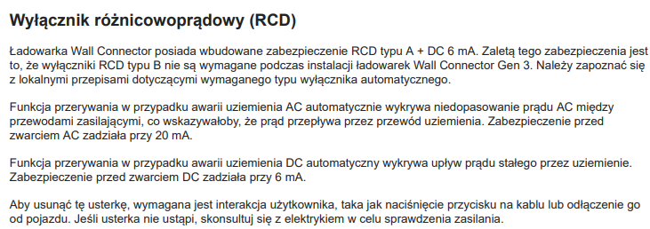

Michciu94
witam, czy WallBox który posiada:
  • Detekcja prądu szczątkowego DC: wewnętrzny RCM, IΔn ≥ 6 mA
  • MCB na wejściu: charakterystyka zadziałania C
  • RCCB na wejściu: 4P-20A-30mA, typ A
Będzie okey jeśli mam wyłącznik roznicowopradowy typu A? Czy WallBox od Tesli ma jakieś większe zabezpieczenia ?

Michciu94
Wallbox to jest różnicówka z przekaźnikiem. Mój jest bezpośrednio za wyłącznikiem izolacyjnym, zabezpieczony tylko wyłącznikiem nadprądowym licznika. Dodatkowa różnicówka i bezpiecznik są ci potrzebne tylko jeśli na obwodzie będziesz miał też gniazdko.
Tak, ale np. mówią że w Tesli są zabezpieczenia wbudowane które nie wymagają posiadania wyłącznika rozniocowopradowego typu B - wystarczy A, dlatego zapytanie czy ten w/w podany WallBox też to posiada. Rozumiem, że jest to to zabezpieczenie przed prądem stałym 6mA. Pytam dlatego że taką różnicowka B jest dużo droższa i lepiej już kupił WallBox który ma to wbudowane
konrad.zielinski
Typ A również nie jest wymagany jeśli nie masz gniazdek na tym obwodzie. Wallbox już ma wbudowaną różnicówkę, typu A+EV, czyli uproszczony typ B. Kaskada różnicówek typu A nie ma sensu.
Osobny typ A jest ci potrzebny tylko do zabezpieczenia ewentualnych gniazdek na obwodzie. W Polsce dopuszczalny jest również tańszy typ AC, co jest słabe, ale jeśli masz taki np. w tablicy mieszkaniowej od dewelopera, to rozważyłbym zamianę, wsadzenie typu A do mieszkania i przeniesienie AC do garażu.
Michciu94
Będę mieć w garażu oddzielny licznik i instalację tylko pod WallBox + jedno gniazdko 230V ,,serwisowe”. Czytalem po prostu że do wallboxow musi być typ B, chyba że sam WallBox ma to wbudowane, bo nie każdy ma - stąd pytanie czy ten WallBox Technivolt 101 spełnia te wymagania
konrad.zielinski
Nie do wallboksów, tylko do ładowania samochodów i niekoniecznie typ B, ale musi wykrywać upływ DC. Dlatego współczesne wallboksy mają to wbudowane. Dublowanie nie ma sensu. EVSE/wallbox to naprawę niewiele więcej niż odpowiednia różnicówka na kablu siłowym.
