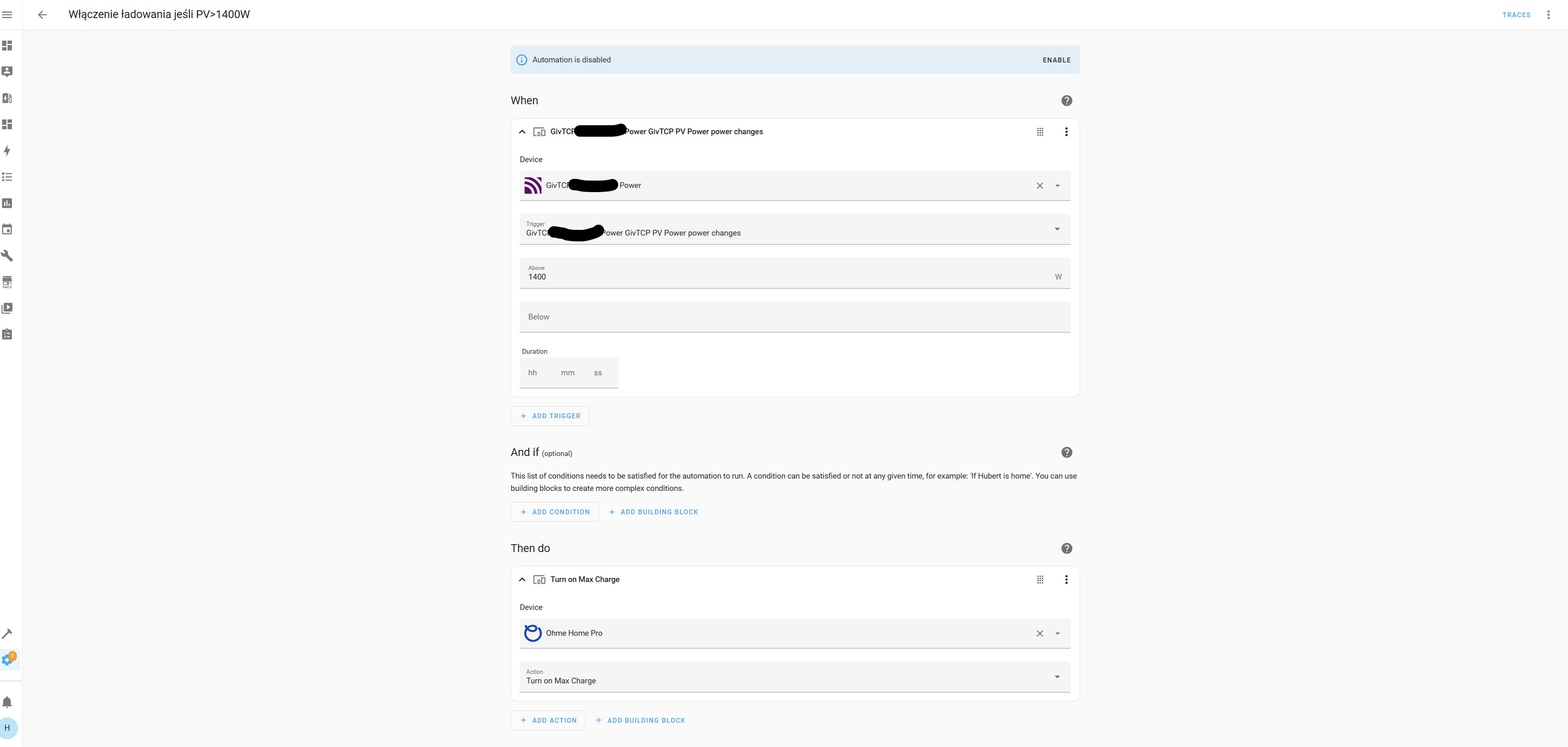

Jak ją podłączyłeś pod HA? Tuya czy localTuya? Pod Tuya mi jej nie wykrywa, pod localTuya trzeba by podać pewnie jakieś parametry, a nie wiem jakie.
hej, pod localTuya, w tygodniu podeśle jaki parametr jest do czego, ale tam jest w sumie on, off oraz ile amper ma iść przez ładowarkę w moim przypadku 1 fazowa , zakres 6-32 A
