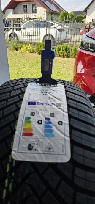

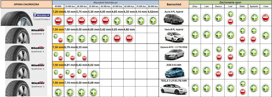

W moich całorocznych CONTINENTAL Allseasoncontact 255/45 R19 XL 104 Y do modelu Y wysokość bieżnika nowej opony wynosiło 8 mm co jest jednym z najwyższych wartości w oponach całorocznych.
Niemniej od ponad 10 lat jeżdżę tylko na oponach całorocznych i tak dla siebie zapisuję jak zużywają się w różnych modelach - oczywiście zdaję sobie sprawę że nie można tak porównywać bo pomimo tego samego modelu opony różne są ich rozmiary / szerokości opon, różne auta z różnymi mocami i napędami ale tak mi wychodziło zużycie (średnia z 4 opon).

Zacząłbym od tego, aby ustalić jaka jest wyjściowa głębokość bieżnika nowej opony.
Do niedawna takim rynkowym standardem dla opon była całkowita głębokość bieżnika w okolicy 8mm. Należy przy tym pamiętać, że opon nie zużywamy do poziomu slick, minimalna dopuszczalna prawem głębokość bieżnika opony to 1,6mm (TWI), przy czym producenci, ze względu na parametry pracy i odprowadzanie wody i błota pośniegowego, zalecają wymianę opon przy głębokości bieżnika 3mm dla opon letnich i 4mm dla opon zimowych.
Wracając do początkowej myśli o głębokości wyjściowej, korzystając z okazji, że posiadam w zapasie komplet nowych oryginalnie montowanych przez Teslę w modelu Y opon letnich 255/45R19 Hankook, dokonałem pomiaru głębokości bieżnika. Uzyskany wynik wynosi 6,6mm w miejscu gdzie bieżnik jest najgłębszy (w cienkim rowku przy rancie jest to tylko 6mm). Krótkie wyliczenia dają więc wynik do zużycia maksymalnie 5mm, a zalecane zaledwie 3,6mm.
Przy okazji zmierzyłem także głębokość moich nowych opon zimowych, u mnie są to 255/45R19 GOODYEAR UltraGrip Performance+, wynik w odróżnieniu od opon letnich zaskakujący, ponieważ pomiar wskazuje na 9,8mm, co daje w wyliczeniach do maksimum 6,2mm, a do zalecanego poziomu całe 5,8mm.

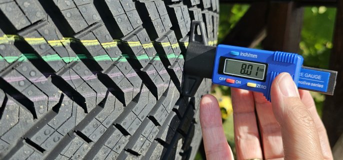

Pomierzyłem moje i jedyna konkluzja do której doszedłem to, że mam kiepską suwmiarkę i równie kiepskiego operatora tej ów suwmiarki.
Ciężko mi stwierdzić bo pomiary mi wychodziły pomiędzy 3mm a 6mm dla dowolnej części bieżnika, ale tak jakbym miał cokolwiek wytypować, że prawdopodobnie jest zgodne z rzeczywistością to na zimowych mam 5.7mm do "dna" i 4.4mm do znacznika. A na letnich mam 5.1mm do "dna" i 4.2mm do znacznika. Ale te pomiary to sobie między bajki wsadzić podejrzewam.
Muszę zakupić tę suwmiarkę do bieżników oponowych bo wszystkie te rowki w bieżniku są szersze niż szerokość mojej suwmiarki więc wszystkie pomiary to były tylko na jedną stronę, a druga krawędź suwmiarki wisiała w powietrzu. Pomijam pozycje w jakich trzeba mierzyć opony, które już są na aucie zamontowane.
Pytanie bonusowe: Czy możliwe, żeby głębokość bieżnika się różniła dla opony zdjętej z felgi, a tej samej opony założonej na felgę i napompowanej do roboczego ciśnienia?

Z tymi pomiarami opon jest różnie bo głębokość bieżnika jest inna w środkowej jej części i na bokach. Dlatego w moich pomiarach biorę średnią tym bardzie że mocniejsze przyciśnięcie wskaźnika przy gumowym bieżniku powoduje znaczącą różnice w pomiarach ;)

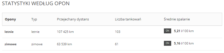

Zużycie spalania mam w Motostat ale tylko dla aut spalinowych, niestety nie mam tam opcji dla aut elektrycznych więc wszystkie moje elektryki znowu spisywałem w Excelu :cool:
No ja zużycie paliwa od wielu już lat notuję w autocentrum, jednak u nich jest to opcja nie rozwijana od lat, dwa samochody prowadziłem w motostat i w sumie byłem zadowolony. W elektrykach nie prowadzę statystyk, bo nie było opcji, więc dałem sobie spokój ;). Co do opon, to przebieg na kołach letnich i zimowych wyciągam ze statysty autocentrum (nie ma tam jednak wysokości bieżnika ;) )
Raczej nie ma takiej możliwości.
Dlatego ja zawsze mierzę we wszystkich rowkach i zawsze w kilku miejscach. Niestety jak felga z oponą jest zamontowana na samochodzie to nie jest to już takie proste. Dodatkowo pomiar opon we wszystkich rowkach na wszystkich kołach, pozwala zauważyć ewentualne problemy ze zbieżnością lub zbyt niskim/wysokim ciśnieniem w kołach.
