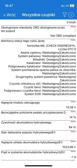

Wychodzi na to że patrzę na zły parametr (żywotność akumulatora hybrydowego) to prawdopodobnie ten 12V bo carscanner nie pokazuje % dla VW ID tylko trzeba patrzeć na maksymalną pojemność baterii podaną w wh i przeliczyć sobie samemu soh.
No i się wyjaśniło. A byłoby zaraz że VW to szajs i ma degradację 30% w kilka lat :p
W ogóle to jesteś pewien, że wgrałeś profil dla ID.3, bo baterii 1000V to on nie ma...
1023V? Cos te dane są kompletnie z .... pupy. Masz wybrany właściwy profil?

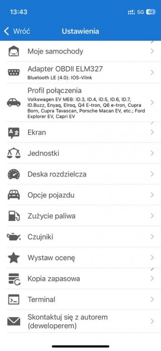

Chyba ok co?

O ile dobrze pamiętam CarScanner (w wersji nawet Pro) nie pokazywał mi SOH w ID.3 (do sierpnia 2023). Czy to robi teraz - wątpię.
Sugeruję poczytać wątek Consiego zalinkowany powyżej, tam wstawialiśmy sporo skrinów z CarScannera, bo to co widać na powyższych obrazkach to jakieś głupoty.
