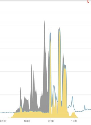

Ja również jestem użytkownikiem Fronius Wattpilot już od miesiąca. Mam około 8kWp podpiętych do Fronius Symo 10 i 12kWp do Solaredge. Mam dodatkowo dwa smartmetery - jeden główny oraz jeden liczący produkcję z falownika Solaredge.
Ładuję Skodę Enyaq - auto na razie bezproblemowo ładuje się z mocą od 1,4kW do 11kW, bez problemu obsługuje pauzę w ładowaniu gdy przyjdzie chmurka.
Na przykładowym wykresie widać jak ładowarka dopasowuje moc, z jaką ładuje auto do produkcji z PV uwzględniając zużycie prądu w domu. Przy tej wielkości instalacji nawet w lutym po pracy można wrzucić kilka kWh do auta, co jest dla mnie zaskakujące - myślałem, że takie rzeczy będą dopiero od kwietnia/maja. To, co uległo pewnej zmianie, to analizuję prognozę pogody - jak ma być słońce następnego dnia to ograniczam ładowanie do 50% lub w ogóle je pomijam. Aplikacja na tel działa bez zarzutu, ma sporo funkcji, ładnie się integruje w systemie froniusa - nie ma się do czego przyczepić.

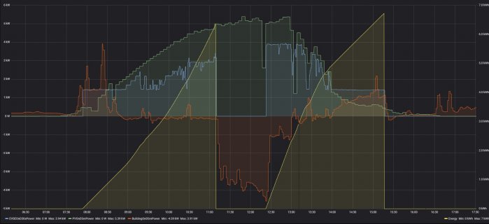

Ja wyszedłem z założenia że lepszym rozwiązaniem niż szam pomiar prądu przez przekładnik (CT -> current transformer) jest licznik energii w rozdzielni głównej za WLZ (wewnętrzna linia zasilająca posesję) . Pomiary dostarczające przez ten licznik mogą służyć nie tylko EVSE ale całej automatyce domowej, np. kontrola mocy urządzeń, balansowanie obciążenia na fazach, kontrola PV, kontrola zabezpieczeń, napięć fazowych itp.
Można prowadzić wtedy różnego rodzaju statystyki np:
