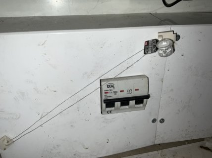

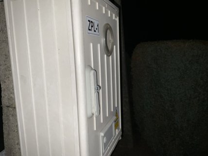

Masz podłączone EVSE przed wyłącznikiem różnicowoprądowym zabezpieczającym mieszkanie ?, jest to ważne ze względów bezpieczeństwa.
consigliero
Ale że na wsi też wam te skrzynki pozamykali ?

JareG
Tak jest, pozamykali. I dali 2 szt. kluczyka, z których jedną od razu gdzieś posiałem.. :D

MiKo
EVSE ma własne zabezpieczenia (różnicowoprądowe i nadprądowe). Pod mieszkanie mam na myśli za głównym licznikiem (tym z plombą), przed zabezpieczeniami w mieszkaniu (skrzynką z bezpiecznikami w mieszkaniu)
J123
Wiec ok. Pomyślałem, że pisząc "pod mieszkanie" podłączyłeś za różnicówką typu AC do jakiegoś obwodu "mieszkaniowego" - a to byłoby niebezpieczne.
