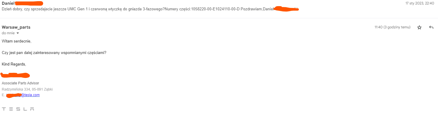

Tak. Dostałem automatyczną odpowiedź, że dostali wiadomość i czekam na właściwą, ale jak na stronie sklepu jest podane, że nie ma to wątpię żeby powiedzieli, że jest.
Właśnie dostałem odpowiedź na moje pytanie z 17 stycznia., tzn. po 3 miesiącach i 4 dniach.
EDIT: Szkoda, że tak późno, ale przynajmniej nie zapomnieli o mnie. :p Ciekawe czy to dlatego, że umówiłem się do nich do serwisu i komuś wyskoczyło przypomnienie. Komunikacja z Berlinem w aplikacji wyglądała jak rozmowa przez mail, bo do każdej wypowiedzi dodawali stopkę.
