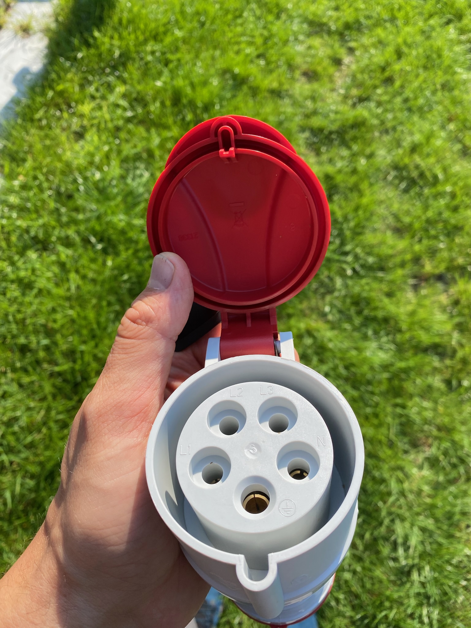

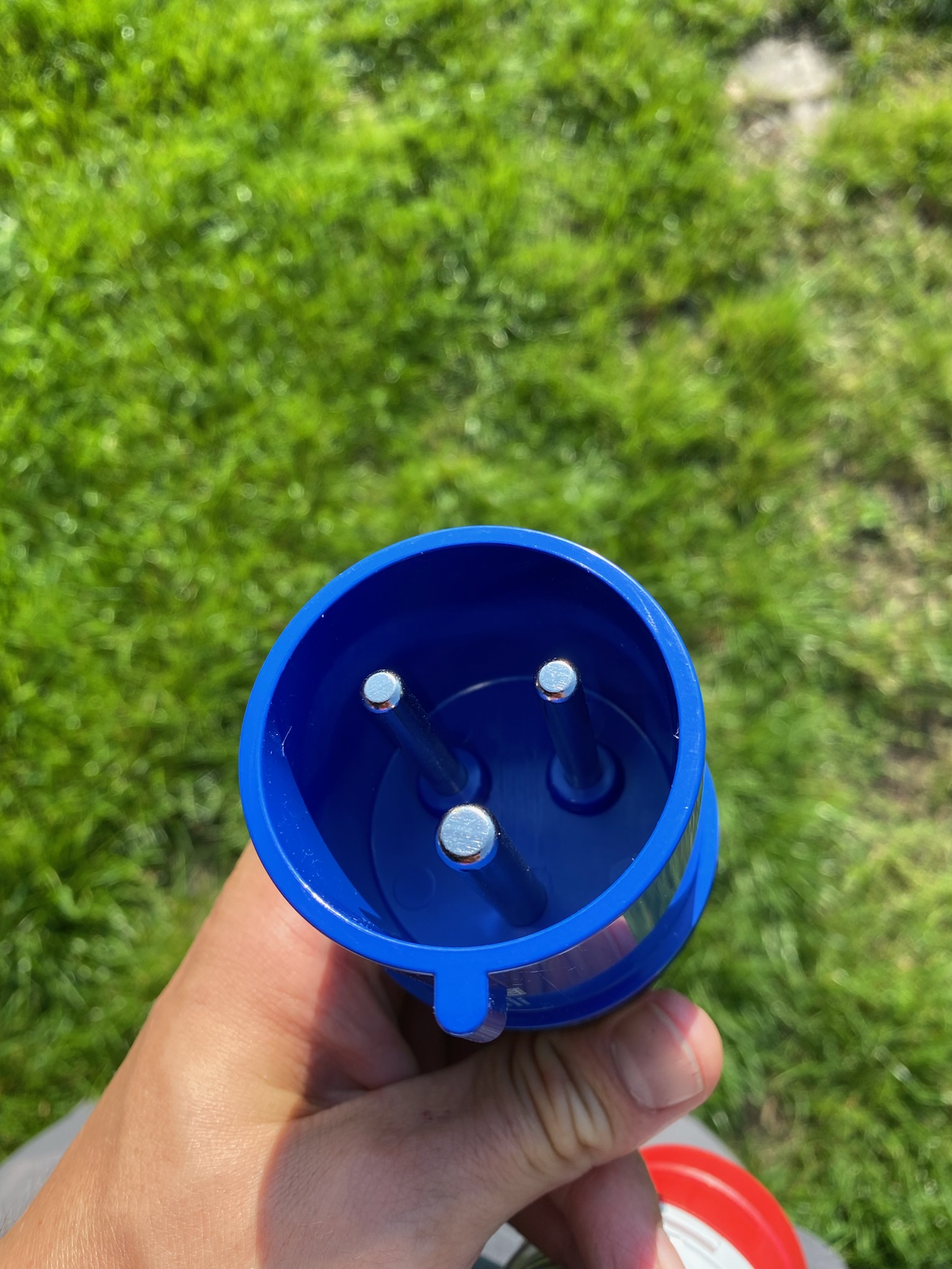

Potrzebuję pomocy z dobraniem odpowiedniej przejściówki do gniazda siłowego w garażu u rodziców. Kupiłem adapter do EVSE Tesli (https://shop.tesla.com/pl_pl/product/niebieski-adapter-_-16-a-_-32-a, wersja 32A bo taki mam bezpiecznik w gniazdku). Samo gniazdko ma 5 otworów. Kupiłem do niego taki adapter: https://allegro.pl/oferta/adapter-reduktor-przejsciowka-silowa-16a-na-32a-5p-13735594366. Adapter do gniazdka pasuje, ale przejściówka Tesli nie pasuje do tego adaptera. Gniazdo adaptera jest zbyt duże, niebieski adapter Tesli ma podobną średnicę więc wtyk nie "obejmuje" gniazda.
Jaki adapter do tego gniazda garażowego mogę kupić, żeby móc podłączyć tę niebieską przejściówkę Tesli?
To jest gniazdo przejściówki z Allegro:
Etykieta (złej) przejściówki z Allegro:
Wtyk przejściówki Tesli:

Tak jak koledzy napisali wyżej. Lepiej się dopytaj kogoś na miejscu, może w sklepie elektrycznym. Ta czerwona jest 3 fazowa, niebieska jest 1 fazowa. Trzeba spiąć jedną fazę z tej 3 fazowej do gniazda 1 fazowego. Ochronny i zero przechodzi normalnie.
edit: wyszukaj w google "PCE SHARK GNIAZDO 1F PRZENOŚNE 32A 3P 230V IP44" - do tego podłączasz EVSE, do tego przewód (może być 3 żyłowy), przewod do wtyczki 3f (32A, podłączasz tylko 1 fazę) a ta do gniazda w garażu

@Frunek czerwone są 3 fazowe a niebieskie 1 fazowe. Mniejsze są 16A a większe 32A.
Kupiłeś z dużego czerwonego na mały czerwony a potrzebujesz z dużego czerwonego na duże niebieskie.
