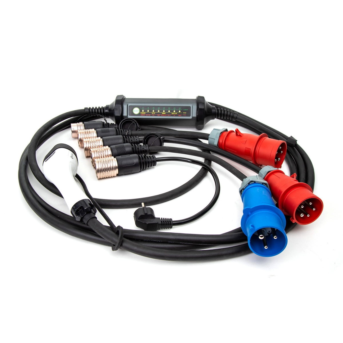

11kw na sile
Jest też wersja przyszłościowa 22kW z całym zestawem adapterów za 2tys z hakiem. Wygląda podobnie jak popularny juice booster który jest 50% droższy
