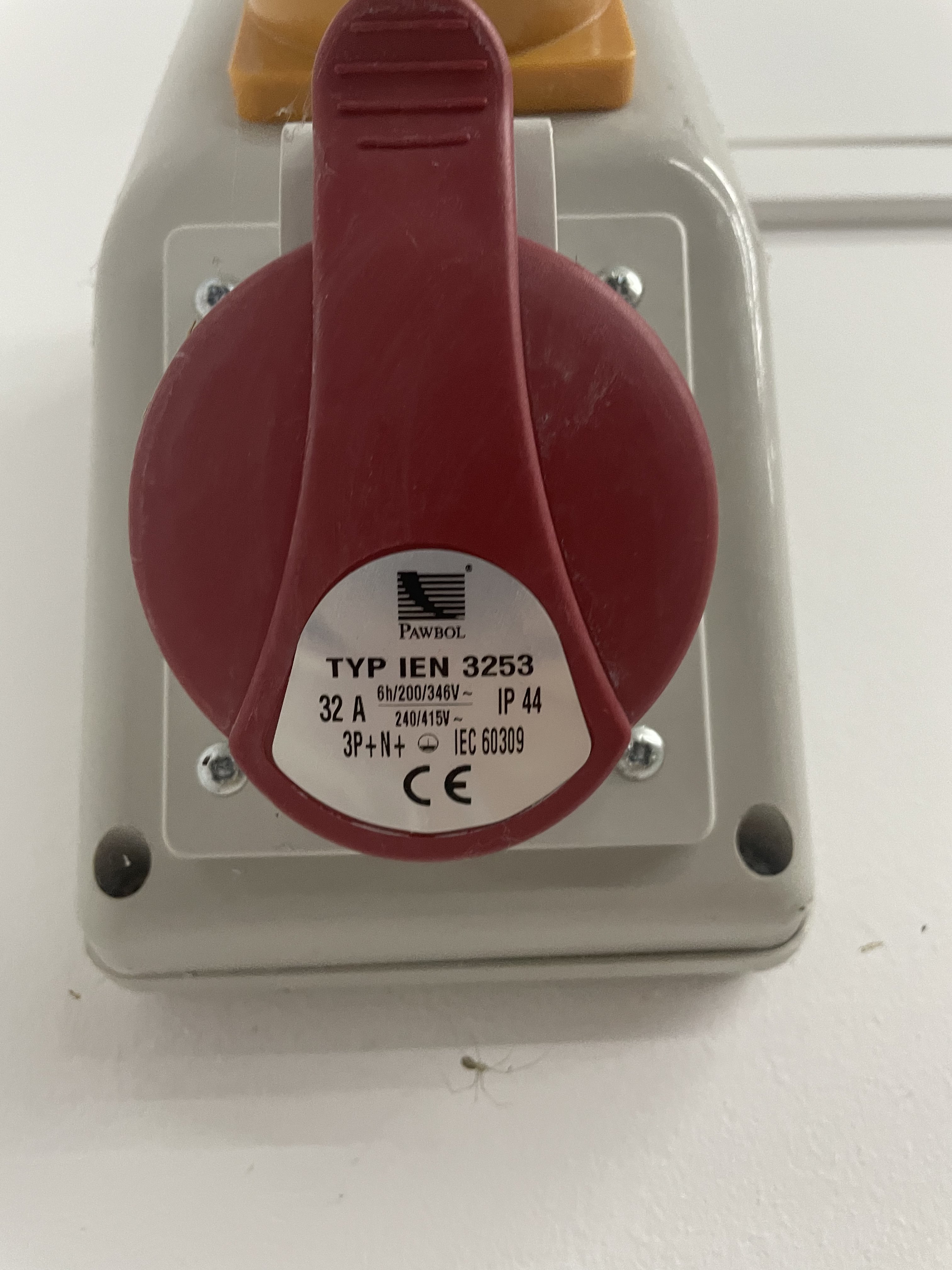

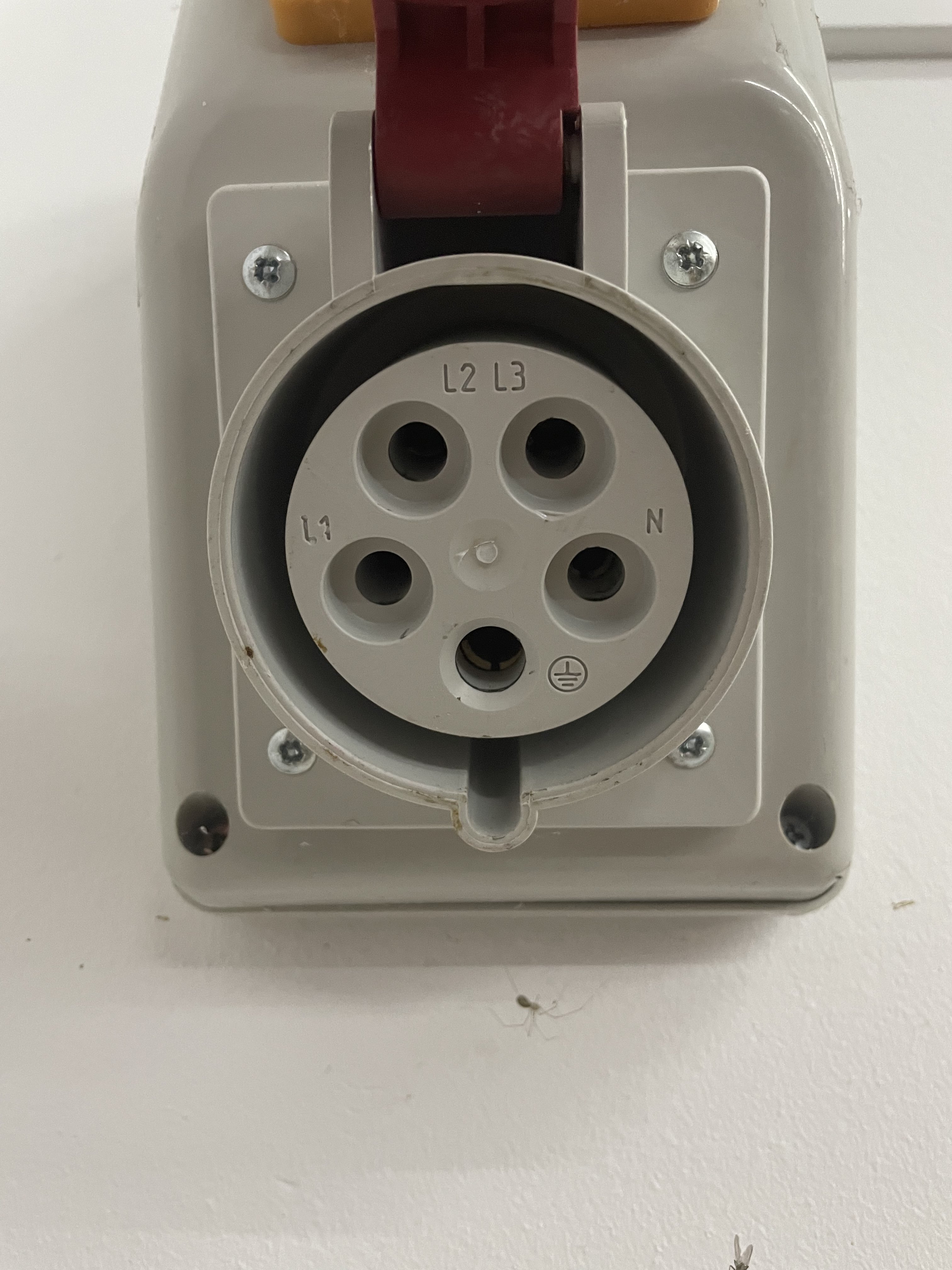

Czy gniazdo które posiadam w garazu jest kompatybilne z Teslowskim WBoxem v3?

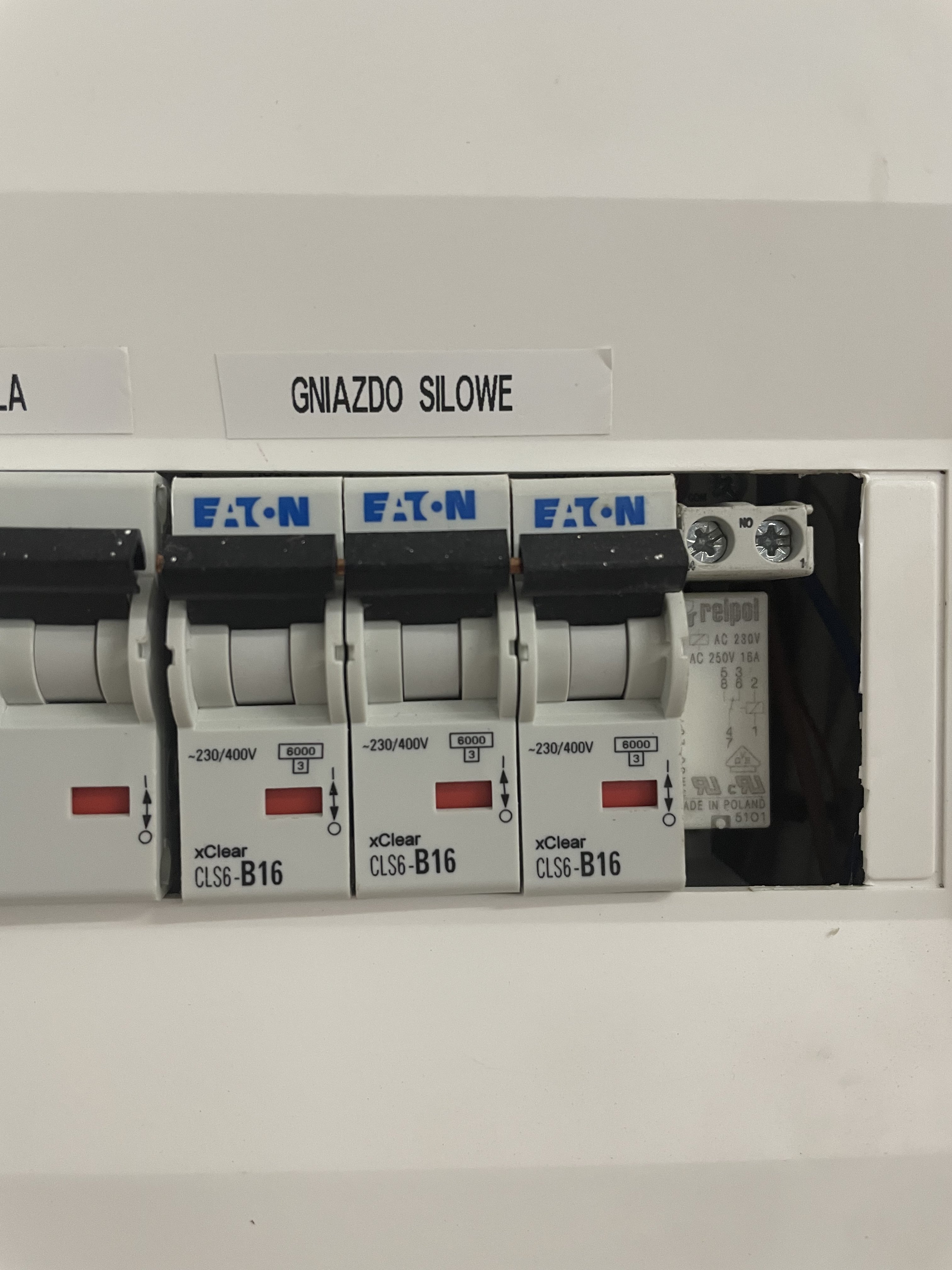

B16 to jest minimum dla 11kw ładowania, lepsze by było B20 no i wyłącznik różnicowy typu B (jedni mówią że opcjonalnie ja uważam, że trzeba) z tego co wiem wallbox nie podłącza się do gniazda tylko bezpośrednio w instalację. No i istotny jest przekrój przewodów, 4mm2 a najlepiej 6mm2.

Jezeli kupisz v3 to „podobno” nie potrzeba do niego różnicówki typ B, ale musisz to sprawdzić. U mnie wyglada to tak:
