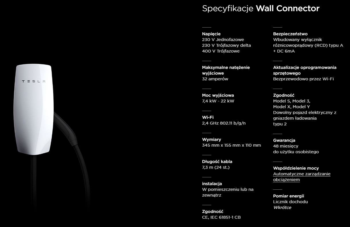

32A leci z jednej fazy, z trzech 16APo lewej tzw „duża siła” czyli 22 kW 32A, po prawej „mała siła” czyli 11 kW 16A.
Oryginalne MCU jest raczej 22 kW wiec lewe gniazdo.

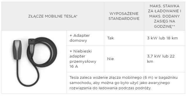

instrukcja:

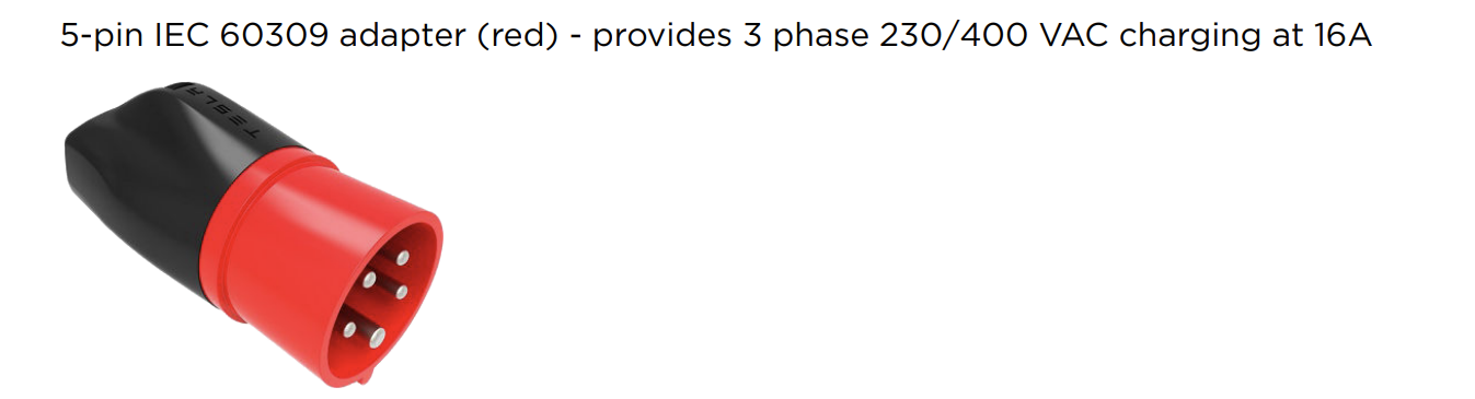

...ale rozmiaru wtyczki tesla nie podaje
...ale na fejsie użytkownicy mówią, że adapter jest na małe gniazdo 16A
