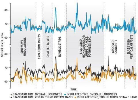

Ta gąbka moim zdaniem to akustycznie ściema. Jak miałaby wyciszyć oponę. Przecież hałas opony emitowany jest na zewnątrz, głównie z bieżnika na styku z podłożem. Przenoszony też może być na nadwozie przez sztywność opony.
I tutaj istotne jest właśnie wyciszenie nadwozia. Jak auto jest dobrze wygłuszone to różnice w głośności będą prawie niesłyszalne.
Akurat w TM3 jest to istotne i słyszalne bo auto jest marnie wygłuszone.
Ja mam te micheliny i jestem zadowolony, no i są odczuwalnie cichsze od letnich.
MiKo
If the effect appears small by our sound-meter measurements, it seemed even smaller when measured with our eardrums. We struggled to discern any significant improvement
