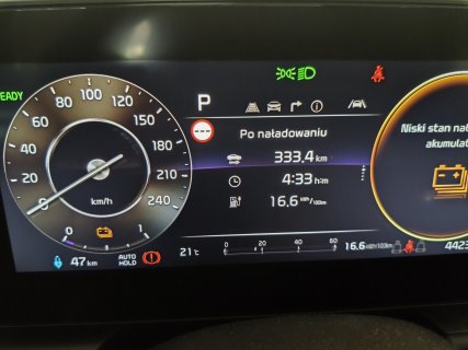

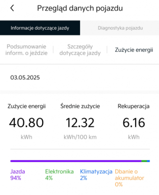

Tymczasem teraz zdarzyło mi się przejechać w jednym dniu ciągiem od ładowania do ładowania (100% - 11%) i ujrzałem w aplikacji coś takiego:
Że niby jak? 89% akumulatora to 40,8 kWh, czy 46,96 czy może 34,64 kWh?
Czyli że mój akumulator ma całkowicie 46 kWh? czy może 52 kWh czy może 38 kWh?
Auto stało u dilera półtora roku, sam nim jeżdżę od 2 miesięcy, czy powinienem już reklamować akumulatory?
Przy okazji widać że średnie użycie jest "bajkowe" jeśli mowa o trasie przy prędkości 80-120 km/h (sporo było w dużym deszczu)
Obliczenia zużycia bazujące na zassanym prądzie pokazują dużo bardziej realne wartości - 18,46 kWh/100 km
U Was tak samo dziwnie ta aplikacja wyświetla?

@Tompor, na wskazanym wątku rozważane sa tylko aspekty które były mi już znane:
1. do średniej brana jest suma dystansów z tras na wcześniejszej zakładce, a tam są one zaokrąglane do 1 km co przy trasach parokilometrowych ma duże znaczenie
2. fakt iż średnia nie uwzględnia rekuperacji, ale to sobie można odjąć bo jest tuż obok
3. (tego nie wiedziałem) że liczba 40.80 nie uwzględnia elektroniki,klimatyzacji i dbania.
Na krótkich codziennych trasach apka zawsze pokazywała mi większe zużycie niż komputer i większe niż to co wychodziło z ładowarki/odometer i trik z odjęciem wartości rekuperacji zdawał egzamin.
Tak czy siak biorąc to wszystko pod uwagę nie wyjaśnia to tak niskiego zużycia (40,80 kWh) na ekranie Kia Connect. Jak zobaczyłem te 40 to mam wrażenie że żadnemu wynikowi podawanemu przez auto nie mogę już ufać...
I w tym celu założyłem ten wątek.
@pawelbdg własnie wiem że zużyłem pewnie 59 kWh, ale dlaczego apka pokazuje 40? Nie chcę nic dzielić bo nie interesuje mnie w tym wątku średnie zużycie tylko zużycie energii (pierwsza wartość). Może rzeczywiście namieszałem podając moje wyliczone bazujące z ładowarki zamiast podania załadowanej energii, chodziło mi tylko o to że w tym wypadku ufam bardziej ładowarce ponieważ po podzieleniu wartość średniego zużycia jest realniejsza (wyższa niż podana w katalogu auta ponieważ to było nie było trasa)
